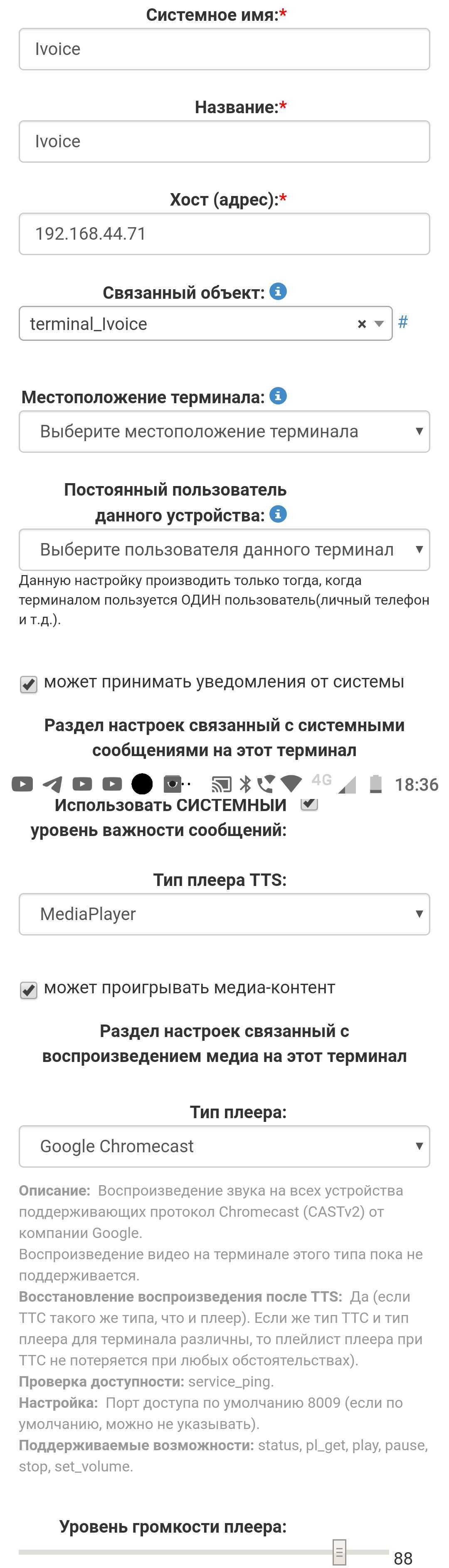

Скриншот настроек терминала хромкаста в студию ....
И лог файл Терминалс
chimik
Сообщения: 77
Зарегистрирован: Пн янв 09, 2017 1:39 pm
Re: [Модуль] Терминалы2 (Terminals2)
Сообщение chimik »
tarasfrompir писал(а): Вс дек 15, 2019 6:18 pm
chimik писал(а): Вс дек 15, 2019 3:48 pm А у меня хромокаст упорно молчит.??? :cry:
