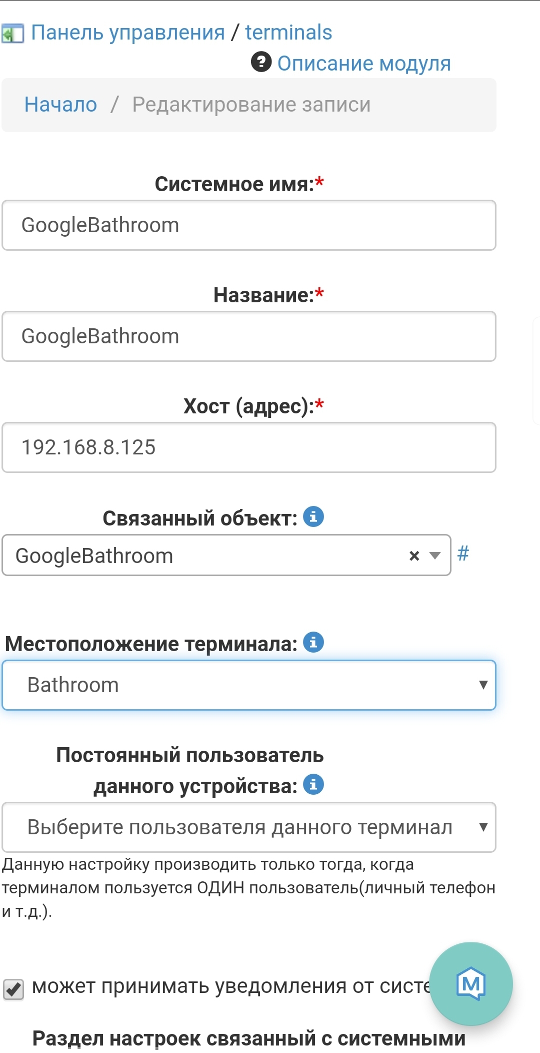

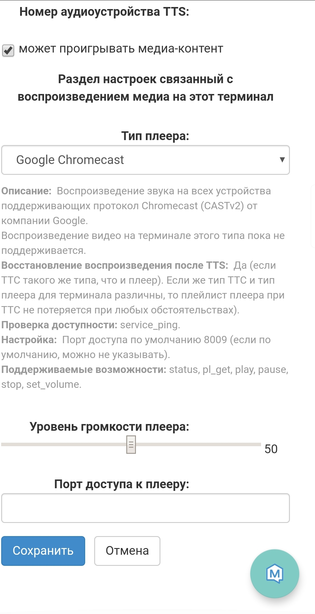

Slavik398 писал(а): Вт дек 03, 2019 1:00 pm Ладно пока придется все вернуть как было, у меня в туалете радио по датчику движения включается, скучно без него(((
Скинь хоть скрин настройки - терминала
Slavik398
Сообщения: 78
Re: [Модуль] Терминалы2 (Terminals2)
Сообщение Slavik398 »
Вот скрины.
Кстати ради интереса установил MD на чистую систему, там Windows TTS и YandexTTS, голосовые уведомления так же не работают, а вот онлайн радио играет.
все правильно а терминал - ОНЛАЙН ?
И не состоит случайно в какой то группе ваша колонка
