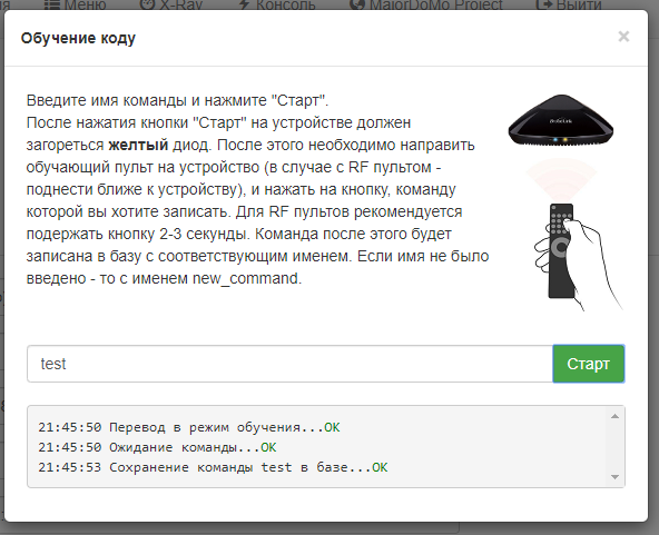

Всем привет...залил небольшую обнову...так сказать интерфейс освежить чуть чуть.
Сделал форму обучения РМ в стиле "Честно стырено у skysilver ©" :lol: .
Так же убрал "подвисание" админки при обучении.
Тестируйте.

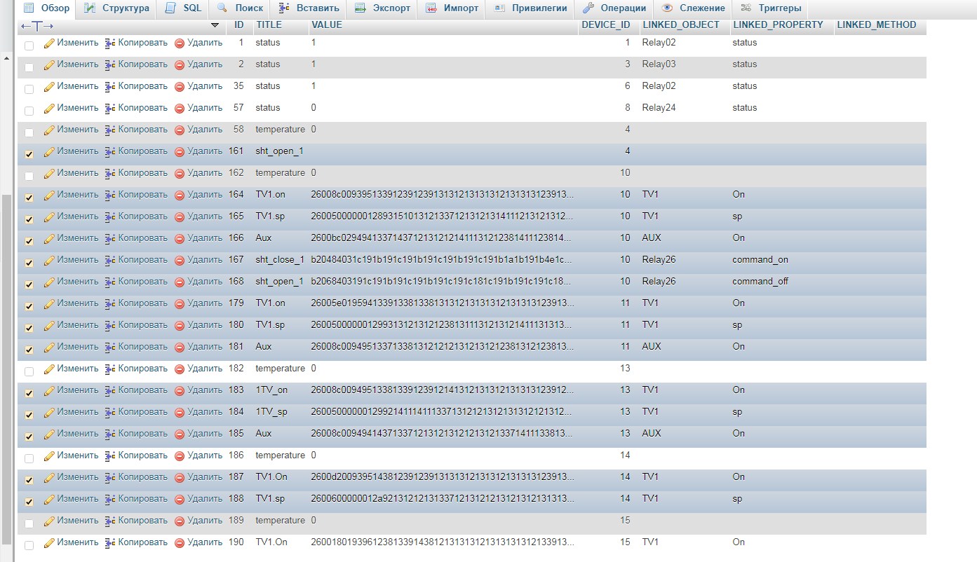

Подскажете куда копать? - перестало работать выполнение команд типа brLinkCommand('DC2760_Down_139'); https://prnt.sc/pisekx
Сам модуль вроде работает, по тесту rf команда срабатывает.
А дальше в обьекте например выключателя прописать в методе turnon команду brLinkCommand('DC2760_Up_138'); при вкл\выкл ничего не происходит. https://prnt.sc/pisfm2

UPD. нашел решение. В dev_broadlink_commands обнаружились дубли команд, но с другим DEVICE_ID. Видимо код из brlink_command.php находил первую попавшуются команду по имени и отправлял её не на тот броадлинк. (Это мои домыслы, я не программист)
Не понятно почему остались старые команды, это произошло после удаления RM Pro из списка и добавления его же заново.
nick7zmail, может быть можно это как то предусмотреть в коде?
Re: [Модуль] Broadlink (dev_broadlink)
Вы правы, он находит первое совпадение, и пытается его обработать. Во время удаления устройства от старых комманд по идее ничего не должно было оставаться...может что то неправильно отработало ещё при удалении...проверю этот момент.

У меня как описывал выше . Старые которые не касались изменения отрабатывают сразу без задержек, а те которых коснулись изменения(название и переустановка по новой ) работают с задержкой . Возможно что то не удалилось при изменении и она ищет старый путь?
Nail писал(а): Пн окт 14, 2019 9:25 am У меня как описывал выше . Старые которые не касались изменения отрабатывают сразу без задержек, а те которых коснулись изменения(название и переустановка по новой ) работают с задержкой . Возможно что то не удалилось при изменении и она ищет старый путь?
Проверьте табличку dev_broadlink_commands. Смотрите чтобы в типе DEVICE_ID не было несуществующих устройств, в табличке dev_broadlink_devices. Если такие команды есть - смело сносите. Я посмотрю что при удалении могло пойти не так, и на будущее постараюсь пофиксить эту проблему.

СПС.ТАК точно!!! Удалил лишние ID (последнее рабочее id было 15 все остальное удалил). все заработало как к надо. Реагирует мгновенно.
