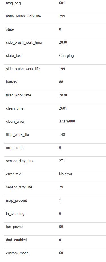

Купил пылесос Xiaomi Mi Robot Vacuum 1-го поколения, получил токен, подключил к модулю. Тут столько всего. Хочу спросить у опытных, кто и как настроил управление пылесосом через MD и какие свойства нужно настраивать?

Я создал объект, в котором привязаны все свойства, которые только к него есть. И ещё создал ему методы charge, clean, pause и stop. Потом создал простое устройство Реле, состояние реле привязал к свойству in_clean, на включение повесил метод clean, а на выключение методы stop и charge.
а можно показать скриншотами ваши настройки? Какие конкретные функции в модуле вы используете?
Я правильно понял, что означает каждая функцию?
1)filter_work_life - уход, через сколько времени нужно будет заменить фильтр
2)map_present - количество карт
3)in_cleaning - запуск уборки
4)fan_power - мощность всасывания
5)dnd_enabled - режим "Не беспокоить"
6)custom_mode - режим уборки (Тихий, Сбалансированный, Турбо, Полная скорость)
7)sensor_dirty_life - очистка датчиков после 30 часов
8)clean_time - сколько времени затрачено на последнюю уборку
9)filter_work_time - через который промежуток времени нужно заменить фильтр
10)battery - уровень заряда
11)side_brush_work_life - индикатор времени работы боковой щетки, где через 200 часов нужно ее заменить
12)main_brush_work_life - индикатор времени работы основной щетки, где через 300 часов нужно ее заменить
13)state - ? не пойму что это означает
14)state_text - возврат на базу или сообщение о том что пылесос у док станции?
15)online - в сети
