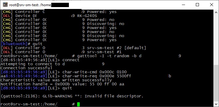

Переустановил драйвер usb адаптера, теперь чайник стал обнаруживаться. Делал по этой инструкции Использование GATT. Как дальше его настраивать?
Это я вбивал, команды проходят успешно, но данные чайника в BLEtool не появляются или может я что-то не так делаю?
4. выполнить в gatttool команды
4.1. "connect"
4.2. "char-write-cmd 0x000c 0100"
4.3. "char-write-req 0x000e 5500ff(тут ключ без скобок)aa"
Как запустить команду /var/www/html/modules/r4s/r4s.py --mac '<mac адрес чайника>' --key '<ключ из п1>' --command 'ON'?
4.1. "connect"

Re: [Модуль] Kettle RG200S (r4s)
Обновил инструкцию. В шапке темы.Divan писал(а): Вт сен 10, 2019 11:47 pm Переустановил драйвер usb адаптера, теперь чайник стал обнаруживаться. Делал по этой инструкции Использование GATT. Как дальше его настраивать?
4.1. "connect"
То что я вижу у вас:
1. Чайник вас не авторизовал, т.к. прислал в ответ "55 00 аа 00 аа" , где вместо второй пары нулей должно быть 01
2. Команда с ключом - неверная. на конце команды должно быть "aa"
3. BLEtool никак не относится к данному модулю Kettle RG200S (r4s). Еще раз - BLEtool не умеет на данный момент общаться с чайником. Напишите разработчику BLEtool - пусть добавит работу с чайником.
фокус, который у меня только что прошел с чайником...
1. придумал ключ например b21c45b6b40c99ef
2. зажал кнопку power на 10 секунд , чтобы бегали индикаторы
3. запустил команду на выключение чаника
python /var/www/html/modules/r4s/r4s.py --mac '<mac чайника>' --key 'b21c45b6b40c99ef' --command 'OFF'
(возможно пусть до r4s.py может отличаться. у меня такой. дефолтный)
4. получил в ответ
{"result": {"message": "55 01 04 01 aa ", "result": "Success"}}
где видно, что чайник меня авторизовал

Re: [Модуль] Kettle Redmond G200S/G240S (r4s)
А у Вас в инструкции есть неудачная авторизация в getttool и затем успешная, как этого добиться ? у меня постоянно не успешнаяDivan писал(а): Пт сен 13, 2019 11:28 pm Благодаря автору модуля "chelovert" я подключил чайник к majordomo, огромное ему спасибо.
Да, после последней прошивки чайника такое стало наблюдаться. Вам нужно еще раз повторить авторизацию через gatttool. Создайте сценарии и добавьте код(см.ниже) для запуска чайника, только вот эти строки SSkyKettleG240S.status замените на свои. Скрипт запускается один раз, потом он будет работать, но к сожалению со временем связь с чайником снова отваливается.
Я как раз на этом этапе и валюсь
Он возвращает 00 а не 01, пробовал не один раз.
У вас в примере первый запуск возвращает 00 (неуспешная авторизация) , а второй раз 01 успешно, у меня и первый и второй и последующие возвращают 00, надо на самом чайнике включать режим спаривания?
Вы так делаете?
Пишите в gatttool команды
1 gatttool -t random -b mac чайника -I
2 connect
3 char-write-cmd 0x000c 0100
4 char-write-req 0x000e 5500ff(тут 16-ти значный ключ без скобок)aa
1) Попробуйте так
gatttool -I -t random -b mac чайника - мак адрес чайника пишем без скобок
2) Проверьте, верно ли сделали указали 16-ти значный ключ. char-write-req 0x000e 5500ff(тут 16-ти значный ключ без скобок)aa, например char-write-req 0x000e 5500ff(1111111111111111)aa
