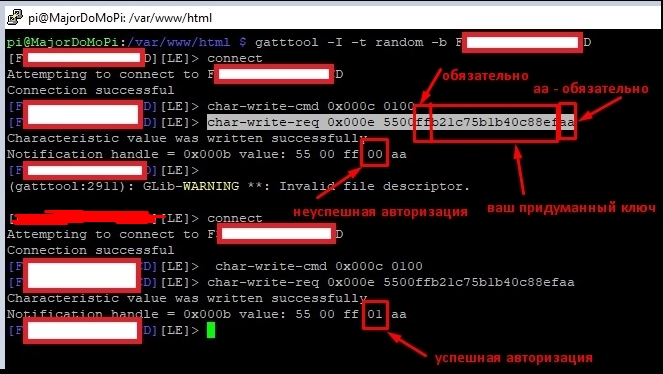

Подключение чайника:
1. Придумать ключ из 16ти символов a-z0-9 , должно получиться например ffffffffffffffff
2. зайти в gatttool в интерактивном режиме
gatttool -I -t random -b <mac чайника>
3. зажать кнопку power на чайнике на 10 секунд, чтобы бегали индикаторы
4. выполнить в gatttool команды ( желательно их подготовить заранее )
4.1. "connect"
4.2. "char-write-cmd 0x000c 0100"
4.3. "char-write-req 0x000e 5500ff(тут ключ без скобок)aa" либо можно попробовать запустить команду
python /var/www/html/modules/r4s/r4s.py --mac '<mac адрес чайника>' --key '<ключ из п1>' --command 'OFF' В ответ чайник должен прислать "55 01 04 01 aa" , где второе значение 01 (перед aa) показывает, что чайник авторизовал ключ.
Если у вас 00 , то значит, что авторизация не прошла
4.1. "connect"
3. зажать + на чайнике
4.1. "connect"
либо можно попробовать запустить команду /var/www/html/modules/r4s/r4s.py --mac '<mac адрес чайника>' --key '<ключ из п1>' --command 'ON'

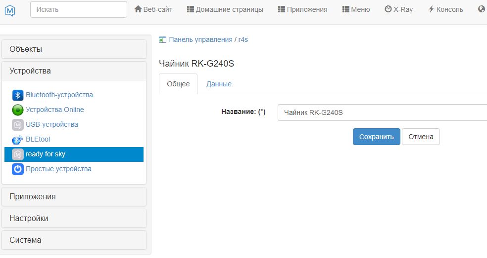

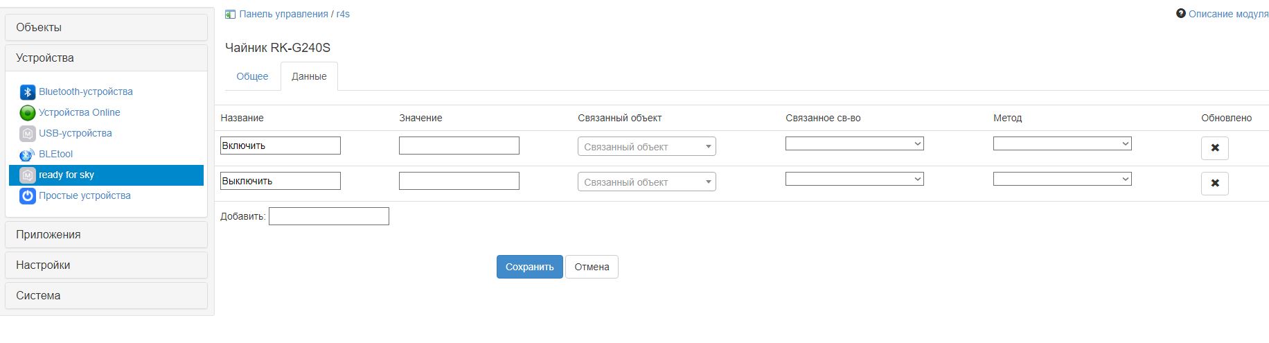

Можете показать как это делается на скриншотах?
У меня вот так в модуле, где нужно прописывать mac и key?
4.1. "connect"
Добавление:
Добавление ручное.
1. нажать кнопку добавить на странице модуля в панели управления
2. добавить свойства mac и key в добавленом чайнике
3. Прописать в них mac и key
4. Запустить цикл cycle_r4s.phpУ меня вот так в модуле, где нужно прописывать mac и key?
