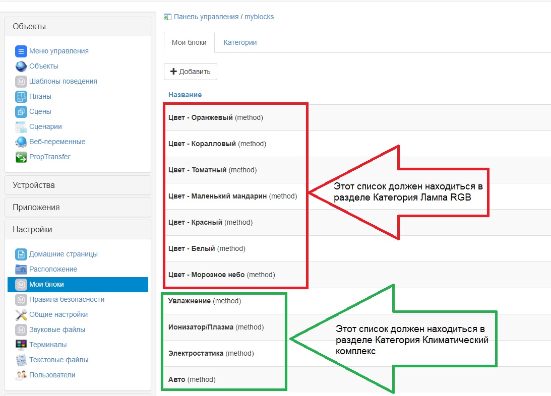

При использовании данного модуля я обнаружил одну не удобность, это отсутствие самой темы про данный модуль "Мои блоки" и отсутствие в самом модуле отображение категории в виде дерева, сейчас категории отображаются в виде списка, было бы здорово, если это бы исправили.

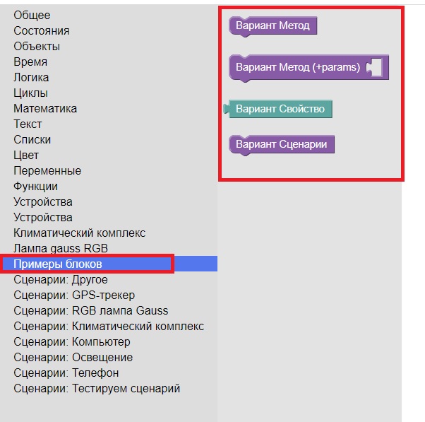

Что такое мои блоки/myblocks и как ими пользоваться?
myblocks - это визуальный код в виде блоков. Зачем он нужен? Он нужен, чтобы облегчить людям в написании кода, которые не знают как писать код, также это позволяет не засорять сценарии сценариями, лучше создавать множество блоков, чем создавать множество сценарии.

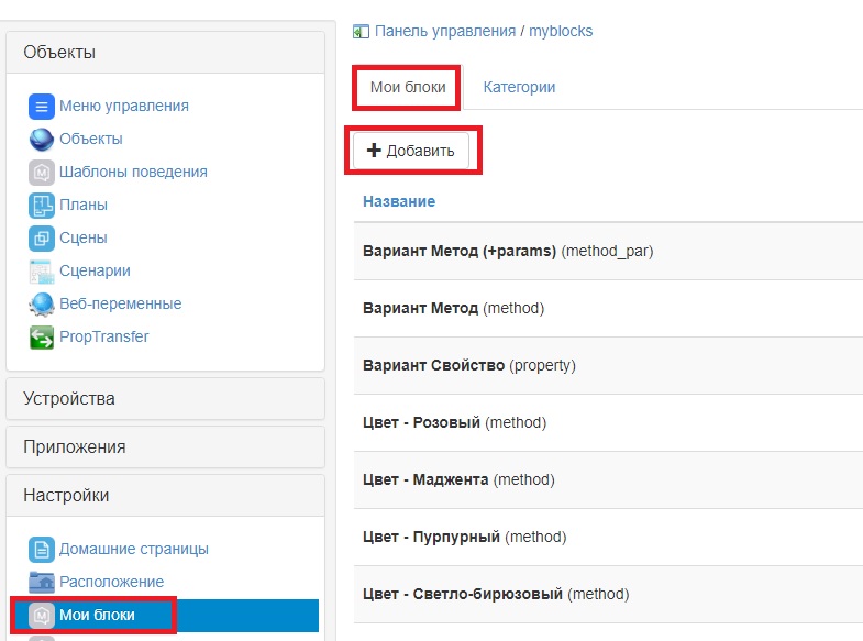

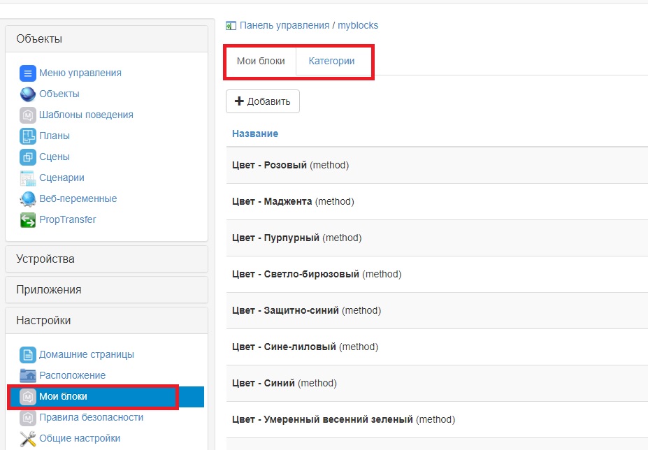

Мои блоки находятся в разделе “Настройки”

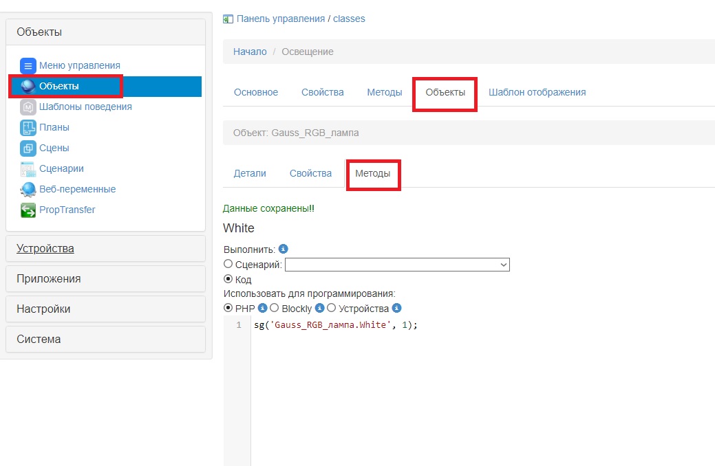

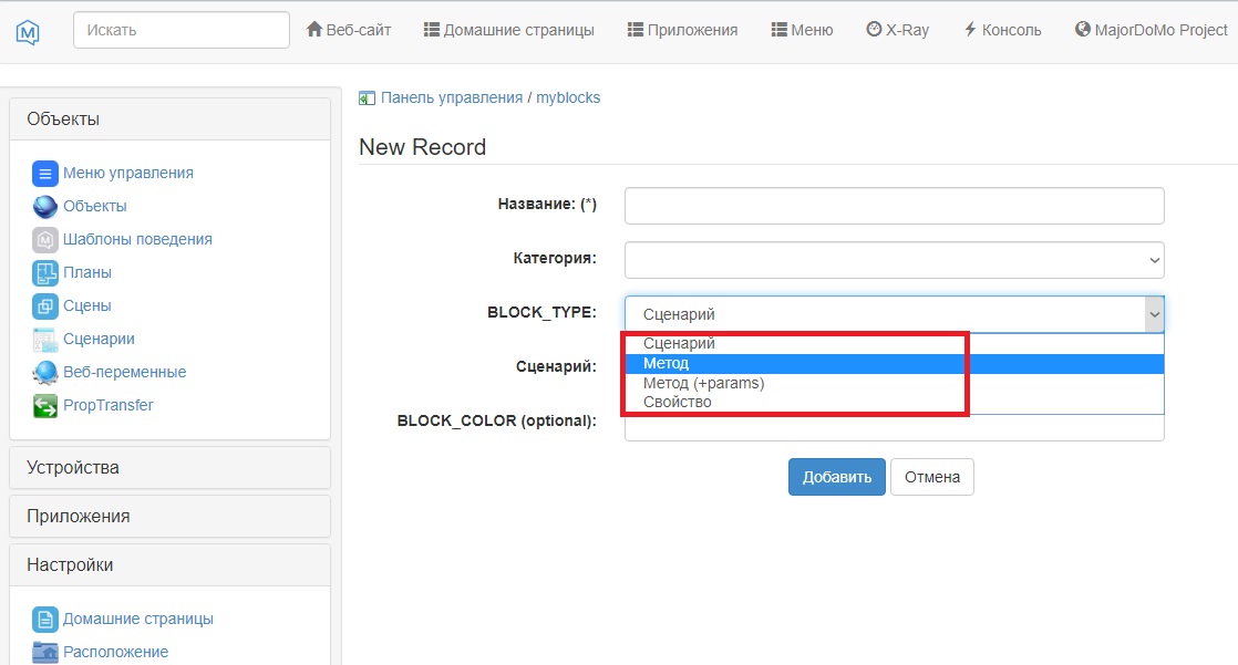

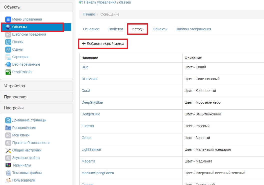

1) Создаем метод для устройства
2) В “Мои блоки” создаем категорию, эта категория будет отражаться в списке Blockly
3) Создаем блок, указываем имя блока, указываем в какой категории будет находиться блок, выбираем тип блока: сценарии, метод, метод + параметры, свойство. Я выбрал метод, он работает. Свойство не работает.

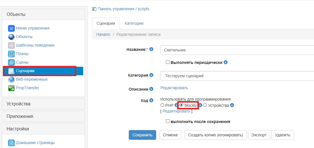

4) При создании сценария, выбираем код "Blockly"
5) В списке "Blockly" появится созданная вами категория и блок
6) На этом все, дальше вы можете собирать блоки по своему усмотрению

- 1 - Общий вид Мои блоки.jpg (100.72 КБ) 7088 просмотров
- 2 - Описание Blockly.jpg (143.19 КБ) 7088 просмотров
- 3 - Создаем метод.jpg (133.4 КБ) 7088 просмотров
- 4 - Создаем метод.jpg (85.25 КБ) 7088 просмотров
- 5 - Категории.jpg (67.61 КБ) 7088 просмотров
- 6 - Добавляем блок.jpg (84.58 КБ) 7088 просмотров
- 7 - Создаем блок.JPG (63.58 КБ) 7088 просмотров
- 8 - Варианты сценарии.jpg (96.74 КБ) 7088 просмотров
- 9 - Варианты сценарии визуально.jpg (80.53 КБ) 7088 просмотров
- 10 - myblockly в сценариях.jpg (93.83 КБ) 7088 просмотров

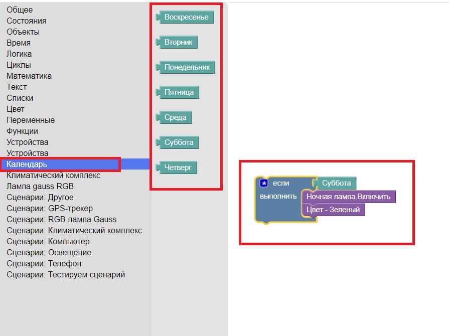

Как правиильно в объектах создать свойства дней недели, понедельник, вторник, среда, четверг, пятница, суббота, воскресенье? В blockly я это добавил, но как заставить эти свойства работать? На скриншоте я показал пример, как хотелось бы.

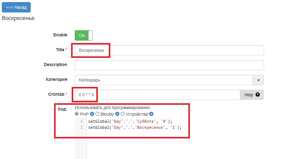

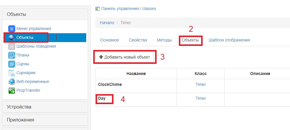

Разобрался, у меня получилось то, что я хотел. Выкладываю пошаговую инструкцию. Таким образом через блоки можно будет закрепить любой сценарий за конкретный день недели. Настройки в "CRON" и "Мои блоки" создаются 1 раз, потом больше это делать не нужно, дальше можно просто собирать сценарии с помощью готовых блоков "Дни недели".
1) Создаем под объект Day в главном объекте Timer

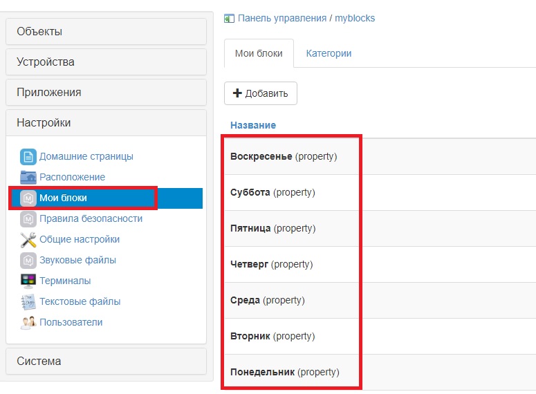

2) Создаем в объекте Day свойства: Понедельник, Вторник, Среда, Четверг, Пятница, Суббота, Воскресенье

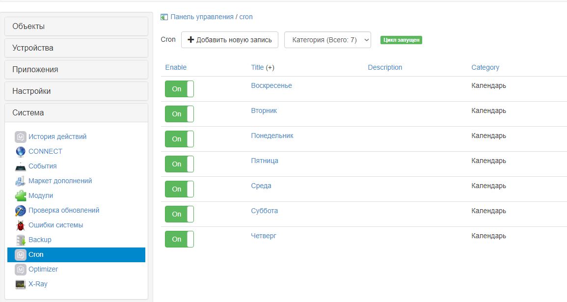

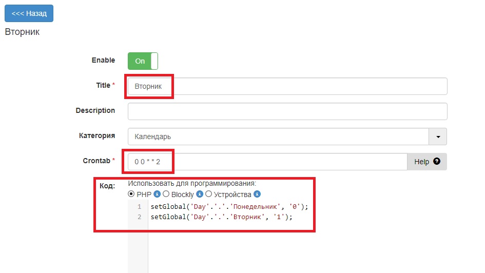

3) Если нет модуля CRON, то устанавливаем его и создаем там записи с днями неделями: Понедельник, Вторник, Среда, Четверг, Пятница, Суббота, Воскресенье. В записях дней недели мы прописываем код, который при запуске CRON в заданное время, меняется значение в свойствах Day. Если стоит значение 0, значит сценарии не сработает, а если стоит 1, то сценарии сработает.

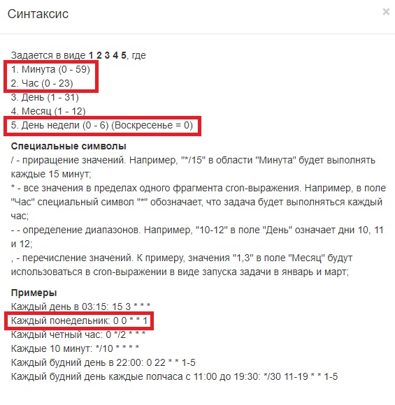

Пояснение по Crontab
0 0 * * 1 - это означает, что цикл запустится в Понедельник в 00:00 (цикл запустится в 00:00, поменяется значение в свойстве Воскресенье с 1 на 0 и установит значение в Понедельник с 0 на 1)
0 0 * * 2 - это означает, что цикл запустится во Вторник в 00:00
0 0 * * 3 - это означает, что цикл запустится в Среду в 00:00
0 0 * * 4 - это означает, что цикл запустится в Четверг в 00:00
0 0 * * 5 - это означает, что цикл запустится в Пятницу в 00:00
0 0 * * 6 - это означает, что цикл запустится в Субботу в 00:00
0 0 * * 0 - это означает, что цикл запустится в Воскресенье в 00:00

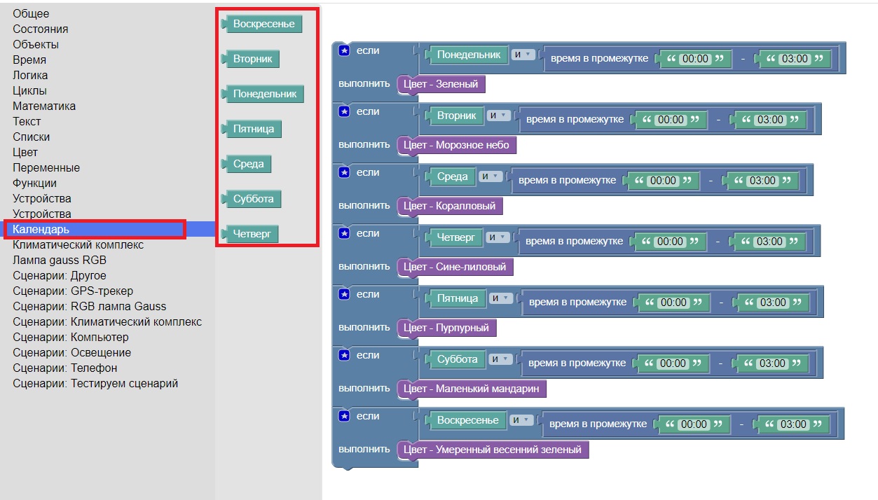

4) В "Мои блоки" создаем блоки с днями недели и категорию "Календарь"

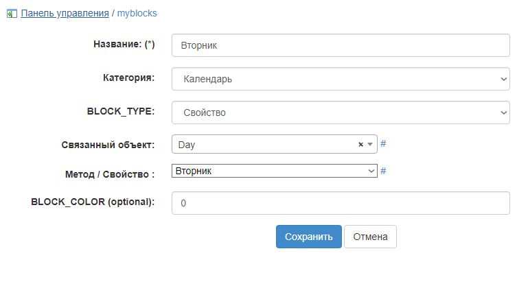

5) В настройках блока выбираем "Свойство", выбираем связанный объект "Day" и свойство день недели
Готово, теперь можно в моих блоках собирать код в блоках, который позволит собрать, нужный вам сценарии.
- Создание объекта Day
- 01 - Создание объекта Day.jpg (69.89 КБ) 7008 просмотров
- Создание свойств в объекте Day
- 02 - Объекты свойства.jpg (123.17 КБ) 7008 просмотров
- CRON инструкция
- 03 - CRON синтаксис.jpg (99.39 КБ) 7008 просмотров
- Общий вид настройки в CRON
- 04 - Общий вид CRON.JPG (68.39 КБ) 7008 просмотров

- Мои блоки - дни недели
- 09 - Мои блоки - дни недели.jpg (81.21 КБ) 7008 просмотров
- Мой блок - понедельник
- 10 - Мой блок - понедельник.JPG (33.32 КБ) 7008 просмотров
- Мой блок - вторник
- 11 - Мой блок - вторник.JPG (33.62 КБ) 7008 просмотров
- Пример графического кода
- 12 - Пример графического кода.jpg (223.97 КБ) 7008 просмотров
