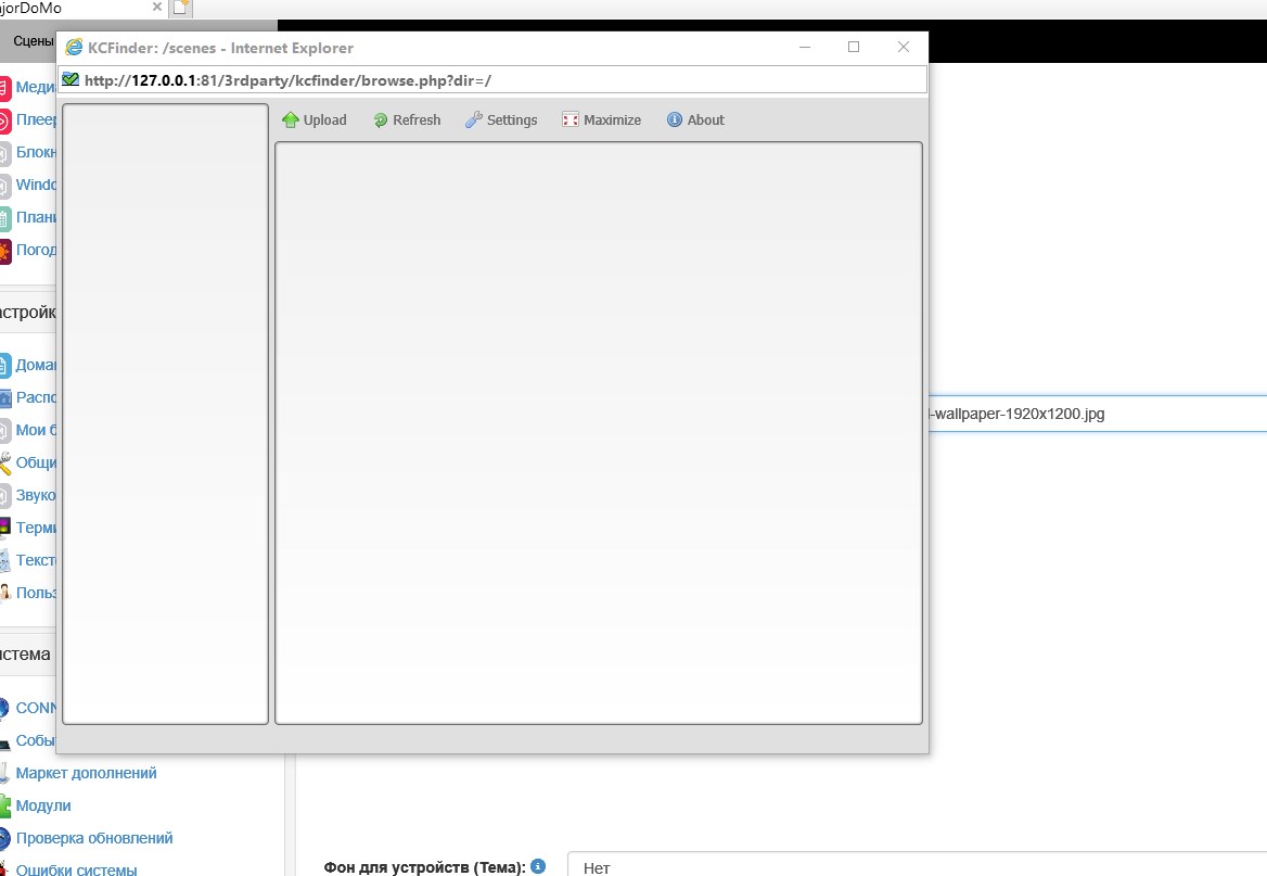

kursergey
Сообщения: 14
Зарегистрирован: Пт июн 22, 2018 10:13 am
Re: Проблема с запуском файлового менеджера kcfinder. (Решено)
Сообщение kursergey »
xor писал(а): Чт июл 18, 2019 9:40 pm
kursergey писал(а):Написано что решено, но не понятно вчем решение?
Решено не запускать)
Пс. У меня не запустилось
А что делать, как выбрать файл?

AndreyD
Сообщения: 25
Зарегистрирован: Ср фев 20, 2019 7:16 am
Сообщение AndreyD »
kursergey В феврале, решение Fat-Zer мне помогло и сейчас работает, но я давно систему не обновлял, может что-то новое.
То решение:
в 3rdparty/kcfinder/core/class/uploader.php изменить:
-699 if ((get_class($this) == "kcfinder\\browser") && ($this->action != "browser"))
+699 if ((get_class($this) == "kcfinder\\browser")
+700 && ($this->action !== null) && ($this->action != "browser"))
И проверить установку модулей:
php-gd
php-gmagick
php-imagick
Может ещё дело в правах к расположению файлов.
Cubieboard7 + WD Black WD5000LPLX, Debian GNU/Linux 9 (stretch)
kursergey
Сообщения: 14
В uploader.php всё так и написано.
Где взять и как поставить указанные модули?
