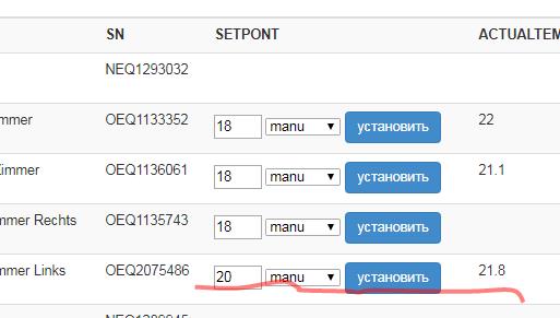

что значит не перенимаются? Какой режим тестировали ? Через привязку объекта к ПУ термостат? Через команду из админки модуля?

Спасибо за разъяснения.
Значения не перенимаются термостатом если я их меняю в модуле в ручном (manu) режиме и нажимаю кнопку "установить".
Raspberry Pi3B+ v4.44
Re: [Модуль] eq3-MAX! (eq3max)
buba911 писал(а): Ср окт 02, 2019 8:19 am Спасибо за разъяснения.
Где вы смотрите результат? Родное приложение как то не часто синхронизиуется с облаком.

Сообщения: 127
Сообщение buba911 »
Я смотрел на самом термостате. Родное приложение синхронизируется примерно раз в 2-3 секунды.
