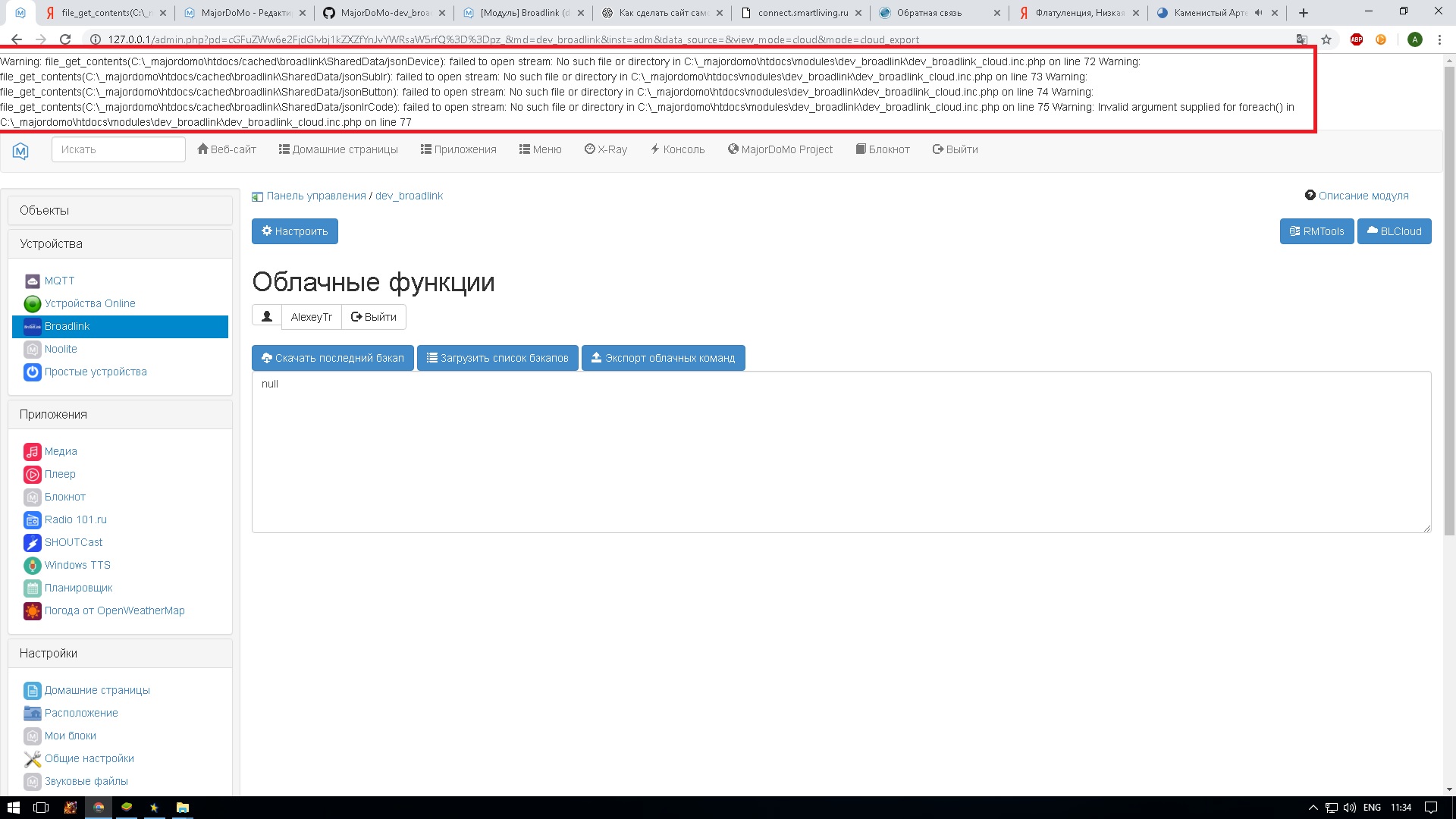

Привет. Сломался пульт от сплит системы. код от него только в backup'e e-control.
Скачал последний backup'e, пытаюсь сделать экспорт облачных данных и вверху страницы пишет ошибку
mojordomo установлен на вин10, тестовую команду закодировал и воспользовался. Помогите, за бортом 40+
- ошибка
- errordevbroadlink.jpg (305.64 КБ) 3989 просмотров
