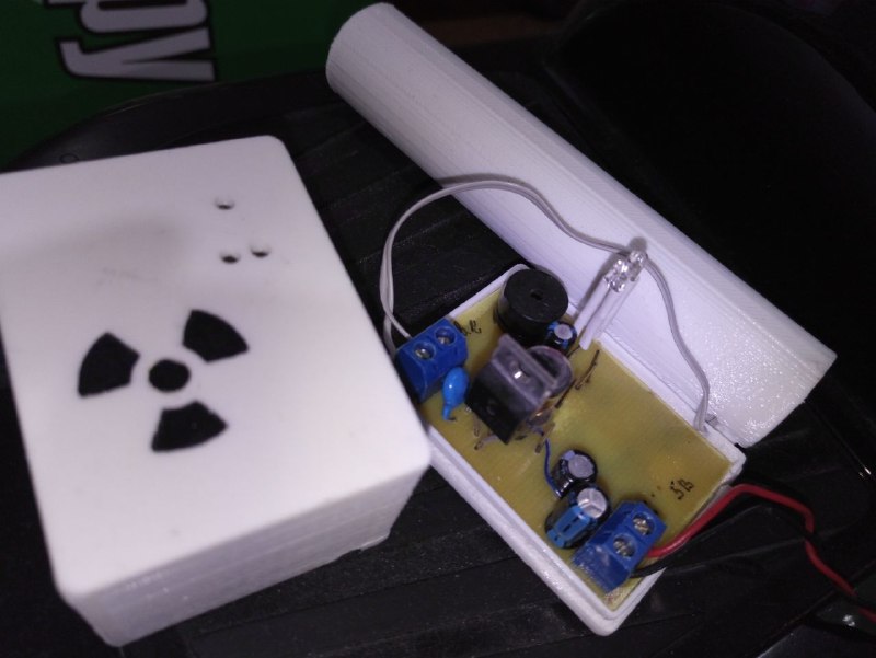

Вот тут есть схема и скетч:
https://geektimes.ru/post/281618/

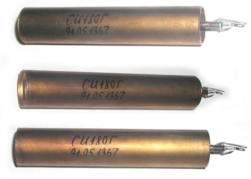

В общем получил я дозиметр на базе esp8266 и трубки (счетчик гейгера-мюллера) СИ-180Г
Подключил на narodmon, завтра смогу сделать ссылку общедоступной.
Питается это все от USB 5в, потребляемый ток около 0.3А

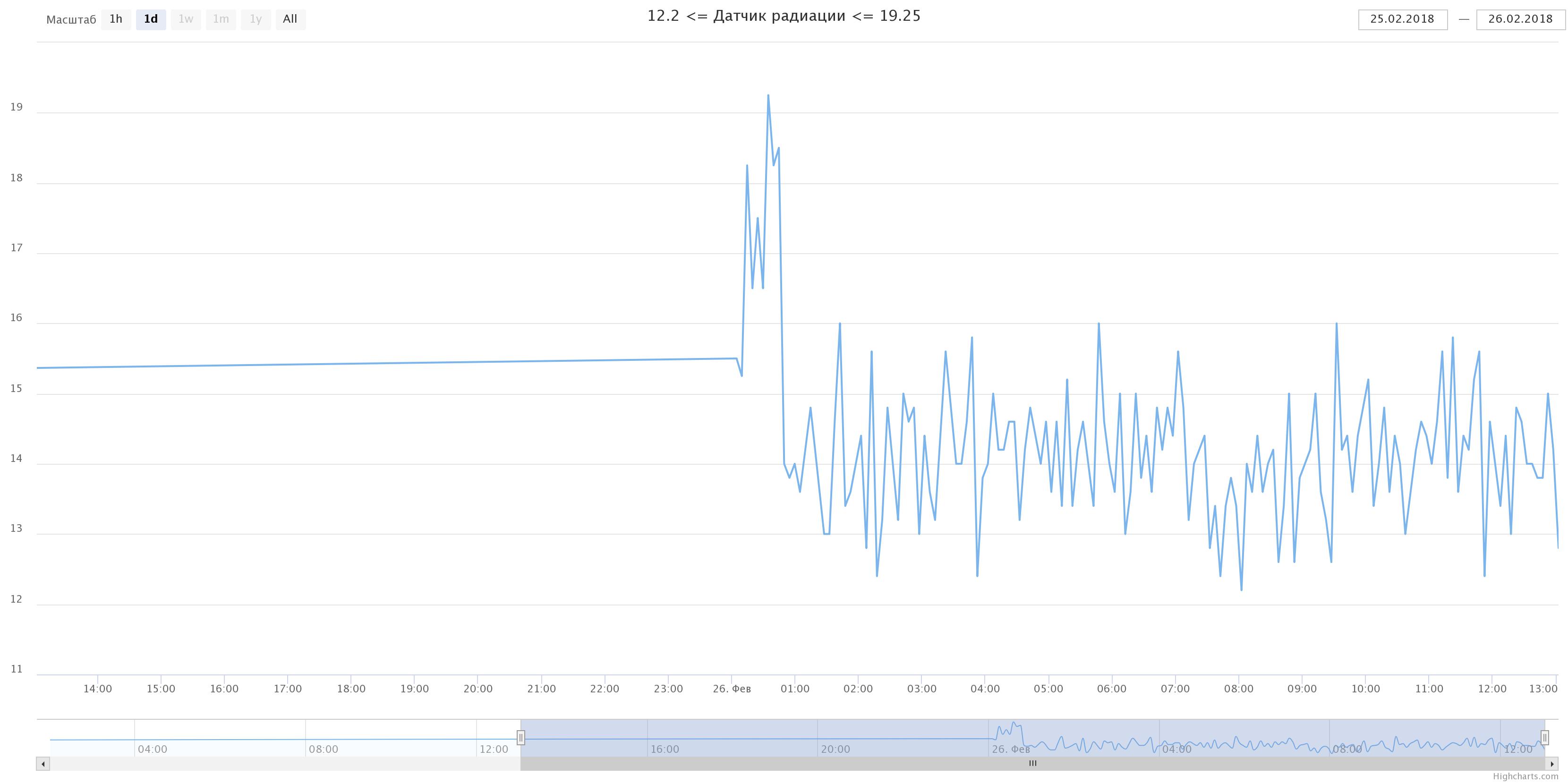

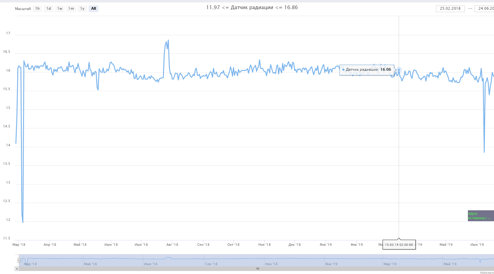

За время работы нарисовалась кое какая статистика.
но ничего особо интересного, просто ссылка для особо интересующихся https://narodmon.ru/5827
