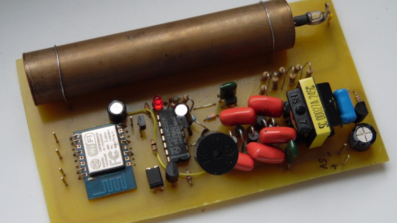

Коллеги, в виду близкого расположения моего городе к ЗАТО Озерск, и недоступностью мониторить радиационный фон удаленно, а также проводимой госудаством политики скрытия информации озадачился поиском и подключением дозиметра в МД. Цель - измерение радиационного фона. У кого какие мысли по этому поводу?
НА сайте narodmon близлежащих открытых датчиков не обнаружил.
На народмоне нашел энтузастов, сами собирают такие датчики.
http://www.cem-zavod.ru/communication/f ... ?start=140
https://ru.aliexpress.com/item/Assemble ... eLevelAB=0
https://ru.aliexpress.com/item/Good-Qua ... eLevelAB=0

В общем у автора этого датчика из Челябинска заказываю его железяку! цена говорит выходит около 3 тыр.
Вроде ничего сложного, но у него готовый скетч и обвязка по питанию уже есть.
Китайцы пока esp8266 и гейгер совместно не освоили.
Re: дозиметр подключить к MD
освоили, есть готовые модули к рп3
п.с. сейчас не найду, вечером посмотрю с компа, видел готовый модуль не на али, а в статье где-то, но не самопал, хотя ттх, хз какие
п.п.с ага похожее было, а какая разница есп или ардуино, цифра одна и таже, выдает импульсы, только считай, хоть на чем

По ссылкам первого поста я сохранил, что нашел. Там только трубка + ардуино, спаенные вместе.
