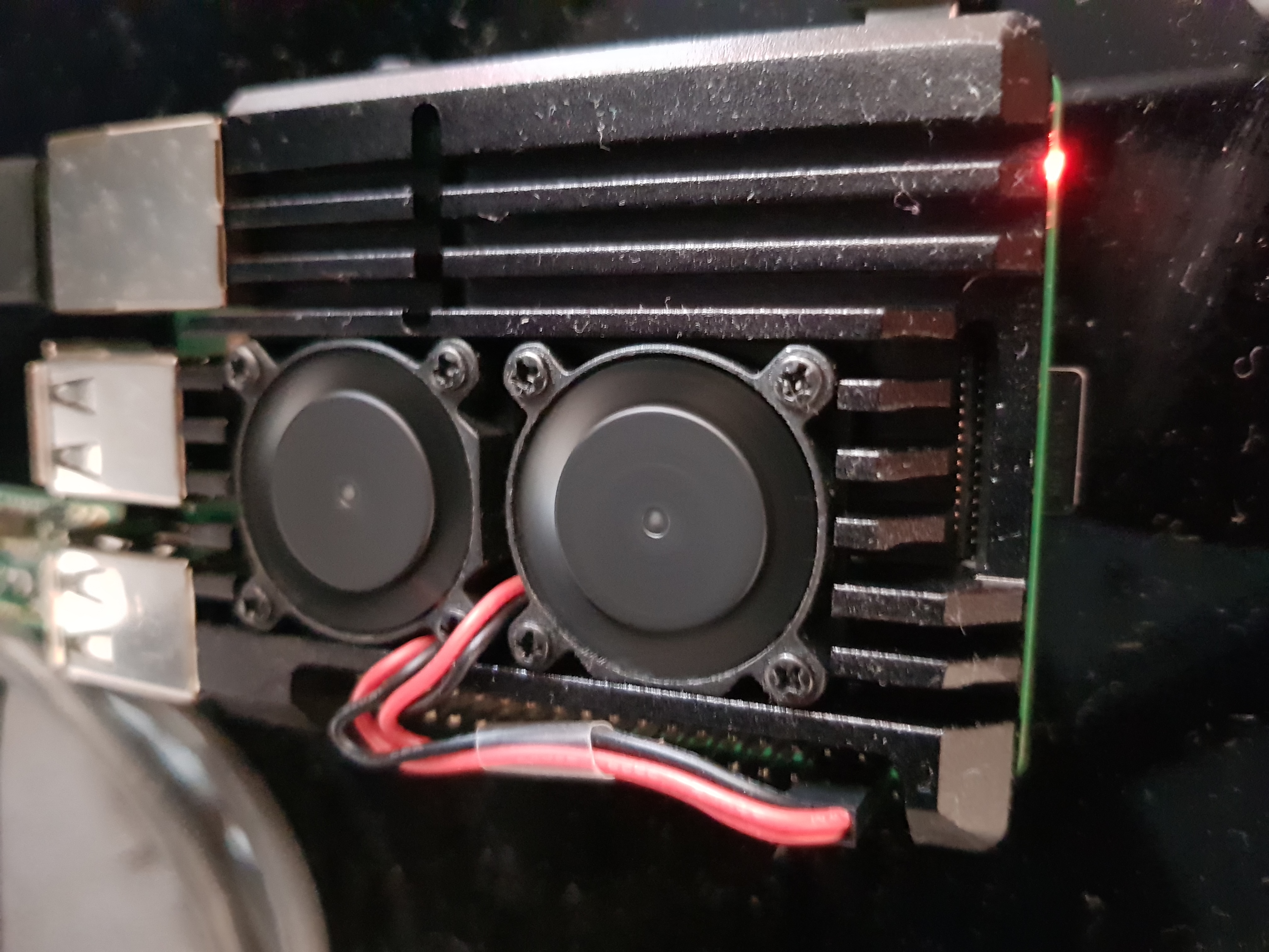

Кулер подключен на 4 и 6 пин. А 4 пин (5v) управляемый или нужно развязку делать через транзистор?

Почему вы решили что 4 пин управляемый?
Для управления кулером нужна развязка.
http://codius.ru/articles/Raspberry_Pi_ ... 82%D1%8C_3
