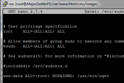

Если я даю команду в малинке( по совету dioxin), приходит ошибка
pi@MajorDoMoPi:~ $ visudo www-data ALL=(root) NOPASSWD: /usr/bin/wget
-bash: Syntaxfehler beim unerwarteten Wort `('
Опять где-то грабли, что не так?
Raspberry Pi3B+ v4.44
dioxin
Сообщения: 175
Зарегистрирован: Вт фев 14, 2017 4:43 pm
Откуда: Иваново
Сообщение dioxin »
sudo visudo
Откроется файл, туда дописываем www-data ALL=(root) NOPASSWD: /usr/bin/wget
Сохраняем ctl+o и закрываем ctl+x.

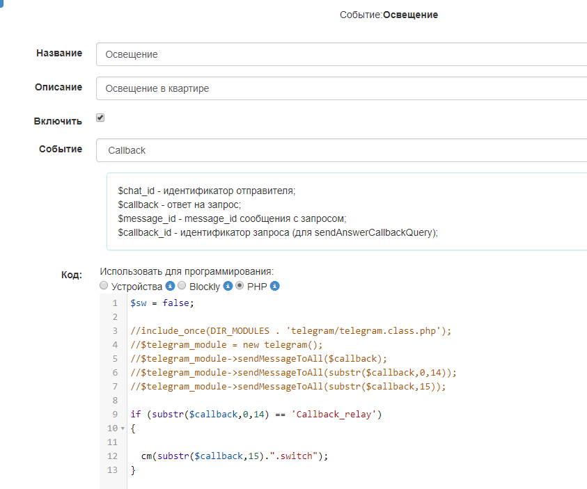

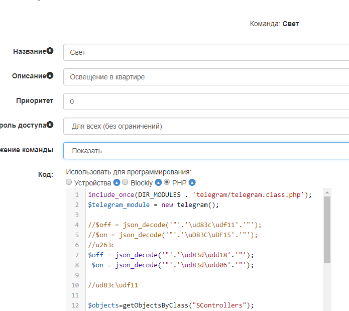

Уважаемый direktman, взял ваш код Управление светом через телеграмм.
В Телеграм кнопки появились, свет включается, но Callback не работает.
Не подскажете, что нетак?
buba911 писал(а): Сб июн 08, 2019 9:06 am Уважаемый direktman, взял ваш код Управление светом через телеграмм.
Свет включает как раз таки callback.

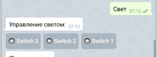

buba911
Сообщения: 127
Сообщение buba911 »
directman66 писал(а): Сб июн 08, 2019 9:08 am
Спасибо за ответ
А почему в телеграмм на кнопке не изменяется статус?
Остается серая точка.
kas5858
Сообщения: 366
Сообщение kas5858 »
Спасибо за ответ
В телеграмм информация не обновляется. Если нажмёшь ещё раз на свет, то увидишь обновленную информацию.
