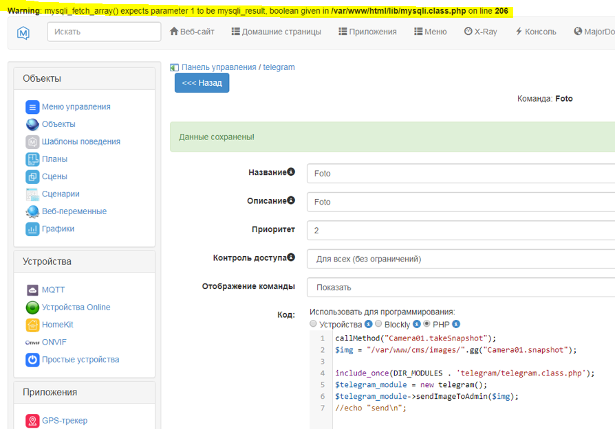

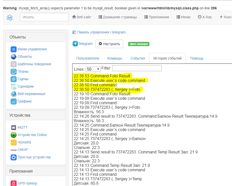

Подскажите, где моя ощибка. Пытаюсь отправить фото с камеры в телеграм. Но ничего не приходит.
В Логе ошибок я не вижу
Так-же, если я даю команду в Телеграме "Foto" не происходит обновления фото с камеры.
Вот код

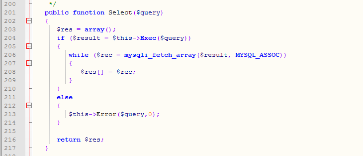

Да ещё, При сохранении кода в "Команде" вверху окна выходит предупреждение:Warning: mysqli_fetch_array() expects parameter 1 to be mysqli_result, boolean given in /var/www/html/lib/mysqli.class.php on line 206
What the fuck?
Вот код
What the fuck?

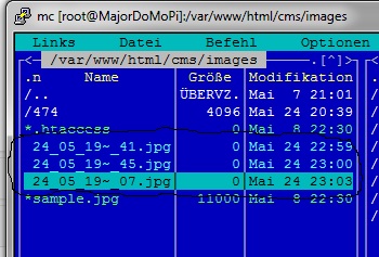

Фотографии сохраняются, но на телеграм не приходят.
Где я накосячил?
Может ато из-за предупреждения (Warning) которое приходит после сохранения кода?
Кто вообще может сказать что это за беда.
Вот подогнал под себя
$cam=gg('Camera01.snapshot');
$filename_scr=date("d_m_y-H_i_s").".jpg";
shell_exec ("sudo /usr/bin/wget -q 'http://192.168.178.34:8080/shot.jpg'.$cam -O /var/www/html/cms/images/".$filename_scr);
$telegram_module->sendImageToAdmin('/var/www/html/cms/images/'.$filename_scr);Где я накосячил?

а ничего что у файлов размер 0!!! файл создается конечно, но в ничего ничего не пишется, проверяйте сохранение в файл
