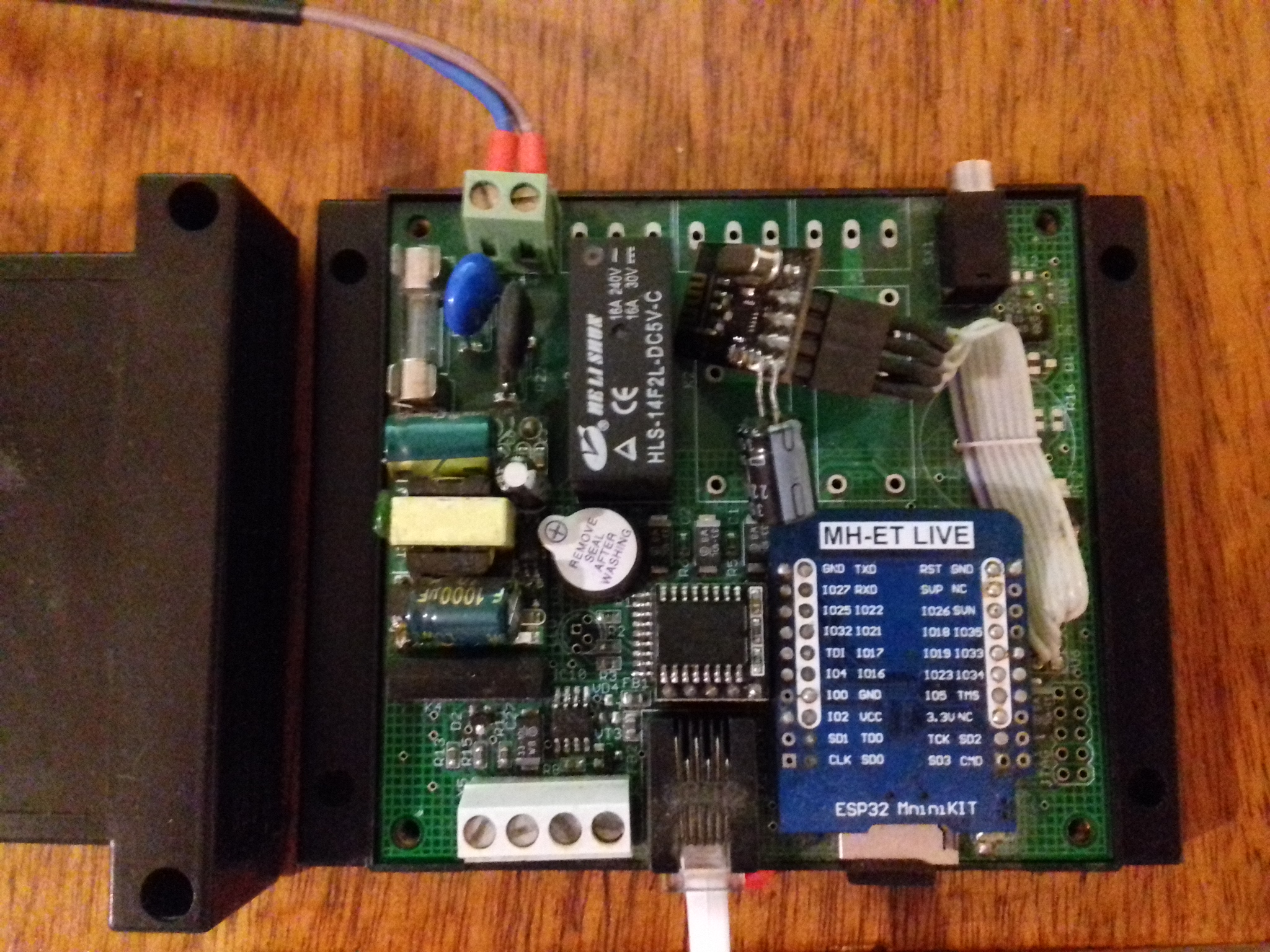

Дайте пожалуйста ссылку, где можно посмотреть как работающее железо выглядит живьем (как подключено, где установлено). У ТС на сайте написано десятки реализованных проектов, но кроме общих фото ничего не нашел.
Re: Arduino Mega Server
Вряд ли ктото выложил своё хозяйство в интернете. У меня это пока набор плат с работающим софтом. Единственная версия в корпусе - это ESP32 как в подписи. Фото с телефона не знаю как вставить . Днём с компа.
Работает больше года. Аптайм больше месяца. Постоянно обновляю прошивку и файлы. В день пишется по 2 файла истории событий и логировагия данных.
Дуя то же не отстаёт

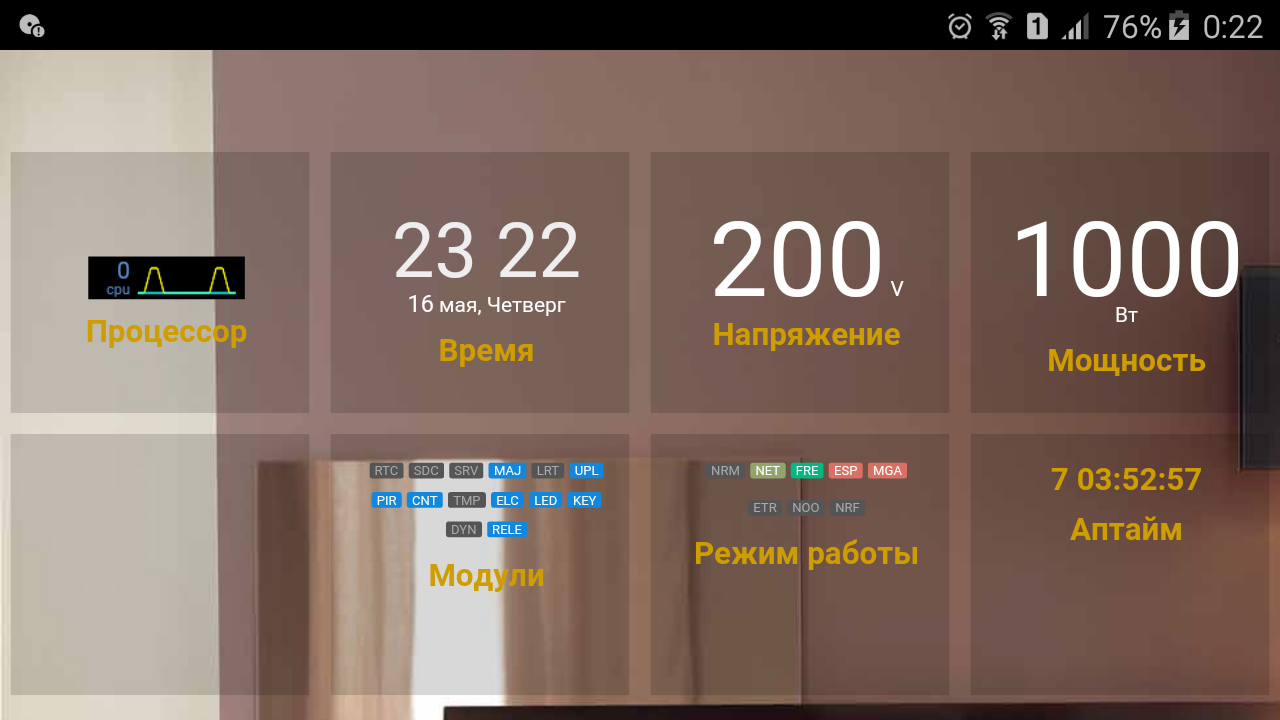

Здравствуйте друзья!
Ну вот вроде как нарисовалось.
В качестве контроллера - STM-32, сетевой адаптер либо enc28j60 либо w5100, sd карты не будет, минималистичный web интерфейс, упор на использование достаточно развитой периферии контроллера, смысл рисовать эти веселые картинки в вебе и управлять при этом всего парой реле да несколькими кнопками.

Сервер на микроконтроллере
что то типа мега328, только контроллер пожирнее, STM32F103C8 из кортексов это что типа atmega32 из avr.
