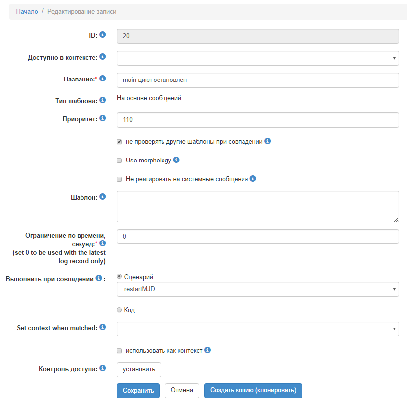

Можно попробовать так:
Screenshot (1).png (64.19 КБ) 9686 просмотров
А в сценарии restartMJD через exec выполнить нужный .bat

ну и в сценариях

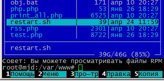

Через консоль ubuntu:
sudo: /var/www/restart.sh: команда не найдена
Сам файл есть.
Но если вручную в консоле ubuntu ввести: service majordomo restart, то потребует авторизацию и после ввода пароля циклы рестартнули.
