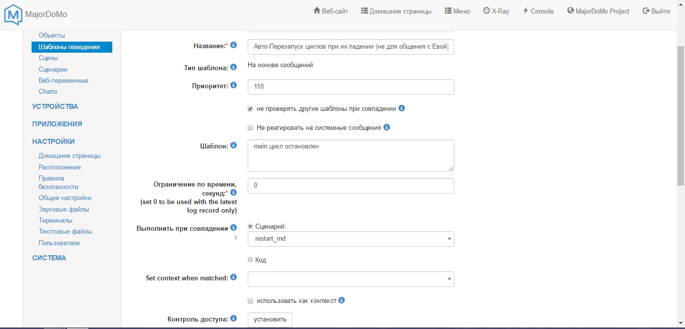

Можно сделать автоматический быстрый перезапуск циклов если статус сменится на жёлтый или красный, создав сценарий и шаблон поведения. Неделю тестирую уже, работает безотказно! Создал сценарий restart_md с кодом:
echo shell_exec( 'sudo /var/www/restart.sh' );
say ("Произошло падение системы, произвожу рестарт циклов!", 2);
и шаблон поведения. в Шаблоне прописал
main цикл остановлен
и не проверять другие шаблоны при совпадении Этот метод кто-то предложил на форуме, не помню кто, но ему СПАСИБО, ибо работает!)

Otto писал(а): Можно сделать автоматический быстрый перезапуск циклов если статус сменится на жёлтый или красный, создав сценарий и шаблон поведения. Неделю тестирую уже, работает безотказно! Создал сценарий restart_md с кодом:
А видел эту тему, но чет так и не разобрался как создать файл restart.sh.
