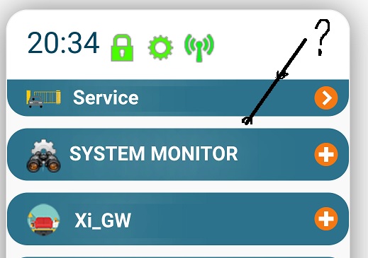

вот тут надо поправить не хватает знаний как это сделать самую верхнюю надо как-то отделить как независимую клавишу как остальные нижние

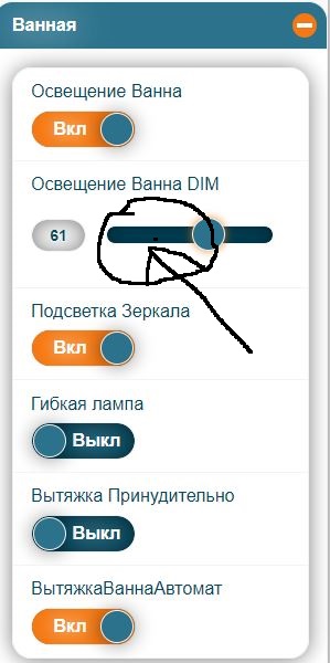

Unripe
Сообщения: 27
Зарегистрирован: Чт июл 26, 2018 8:23 pm
Re: Интерфейс главного меню. Как это поправить?
Сообщение Unripe »
Да поле слайдера стало работать правильно. Спасибо.
А можно сделать его заполнение (самого цветового ползунка
вопрос 2.JPG (53.07 КБ) 7633 просмотра

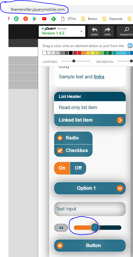

VooDooN
Сообщения: 307
Сообщение VooDooN »
В моей теме оформления в файле MyTheme.css это закрашивание ползунка есть. Если открыть сайт http://themeroller.jquerymobile.com/ и импортировать туда эту тему, то закрашивание видно:
А в MajorDoMo это закрашивание уже не отображается, так как какой-то еще посторонний стиль с другого файла накладывается сверху и перебивает оформление темы. Нужно копать и выяснять.
