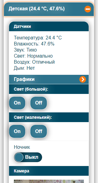

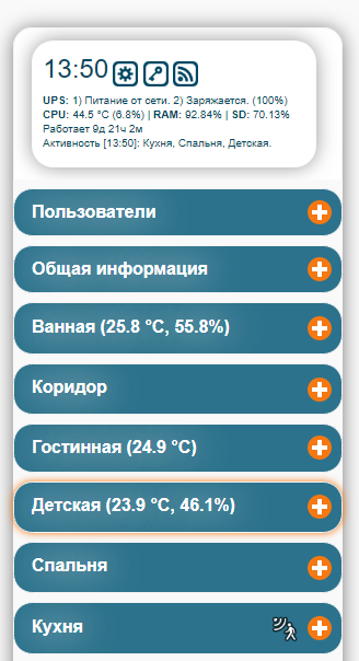

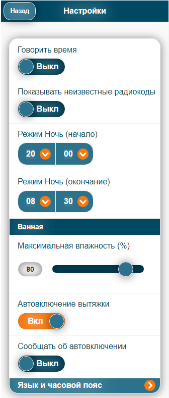

Получилось изменить тему оформления через ThemeRoller For jQueryMobile (http://themeroller.jquerymobile.com/) так:
Как поменять тему оформления:
1) В папку templates_alt распаковываем содержимое архива
templates_alt.zip
(789.39 КБ) 930 скачиваний
Там файл menu.html и папка jquerymobile.
2) Уже на этом этапе будет работать новая тема, как на скринах выше. На главной странице MajorDoMo нажмите CTRL+F5, чтобы новое оформление перезаписало старое, сохраненное в кэше браузера.
Чтобы создать свою тему:
1) Идем на сайт http://themeroller.jquerymobile.com/.
2) Разбираемся с инструментами. Можно перекрасить текст, кнопки, фон. Выставлять тень и закругленность углов.
3) Нажимаем кнопку Download и указываем имя темы MyTheme. Скачиваем архив с оформлением.
4) Из этого архива копируем только css-файлы в папку templates_alt/jquerymobile/.
5) На главной странице MajorDoMo нажимаем CTRL+F5.
Чтобы отредактировать чужую тему:
1) Открываем чужую тему в блокноте (файл templates_alt/jquerymobile/MyTheme.css) и копируем всё в буфер обмена.
2) Идем на сайт http://themeroller.jquerymobile.com/ и нажимаем кнопку Import.
3) В окне Import Theme вставляем текст из буфера обмена и нажимаем Import.
4) Разбираемся с инструментами. Можно перекрасить текст, кнопки, фон. Выставлять тень и закругленность углов.
5) Нажимаем кнопку Download и указываем имя темы MyTheme. Скачиваем архив с оформлением.
6) Из этого архива копируем только css-файлы в папку templates_alt/jquerymobile/.
7) На главной странице MajorDoMo нажимаем CTRL+F5.
Чтобы вернуть стандартную тему MajorDoMo:
1) Достаточно удалить только файл menu.html из папки templates_alt. Больше ничего удалять нет необходимости.
Тема оформления не "слетает" после обновления MajorDoMo.
