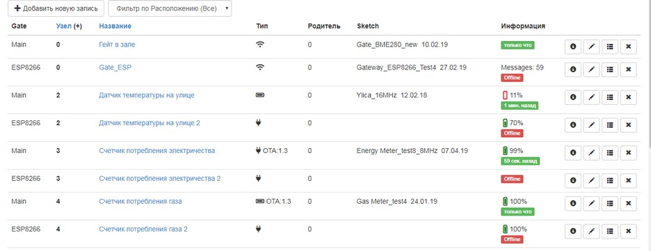

Решил собрать второй гейт на ESP. И при инициализации не получилось присвоить отличный от нуля узел. Соответственно идет путаница при приеме и отправки сообщений нодам. Они отрабатывают команду, но в системе нет регистрации. Как пример это фото, 59 сообщений не обработано отключенным гейтом. Что я сделал не так?

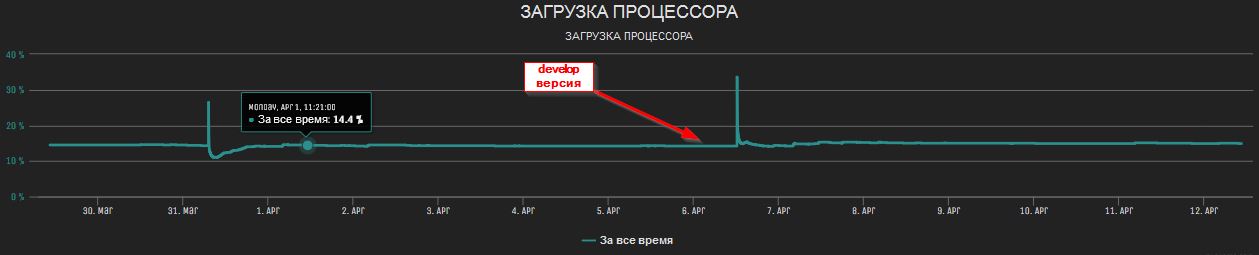

cabat писал(а): Чт апр 04, 2019 8:54 pm Сейчас пока так:
За сутки ничего существенно не изменилось (правда скорость прошивки OTA еще не успел проверить):

ahelper писал(а): Вс апр 07, 2019 9:55 am Решил собрать второй гейт на ESP. И при инициализации не получилось присвоить отличный от нуля узел.
Вроде у гейта всегда Ид равен 0, а у каждой ноды кроме Ид есть ещё идентификатор гейта..

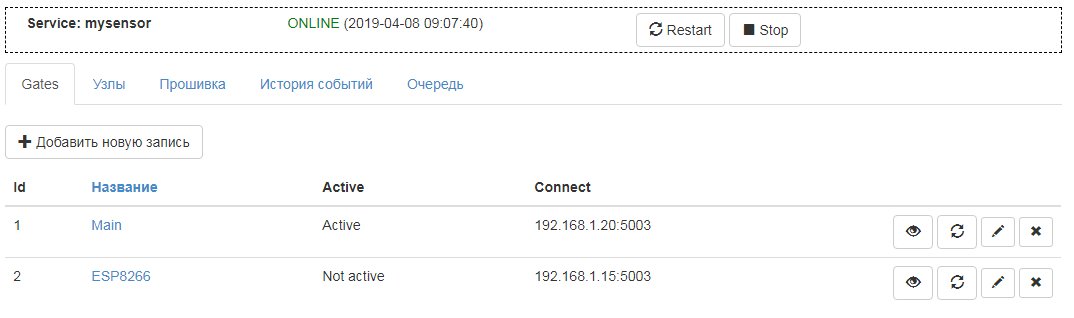

Настройки гейтов.
Ivan
Сообщения: 1474
Re: [Модуль] MySensors (mysensor)
Сообщение Ivan »
ahelper писал(а): Пн апр 08, 2019 9:12 am Настройки гейтов.
Вроде проверялось. Ноды с 2 гейта должны заново создаться в базе. А настройки общие какие (кнопка "Настройки")

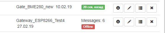

Ivan писал(а): Пн апр 08, 2019 4:27 pm Вроде проверялось. Ноды с 2 гейта должны заново создаться в базе. А настройки общие какие (кнопка "Настройки")
Ноды новые создались, но при приеме и отправке сообщений путаница. Сегодня уже 6 сообщений на неактивном гейте стало.

cabat писал(а): Вс апр 07, 2019 11:54 am
За почти неделю никаких существенных изменений в нагрузке на процессор не произошло
(в выходные постараюсь проверить нагрузку при прошивке ноды по воздуху):
