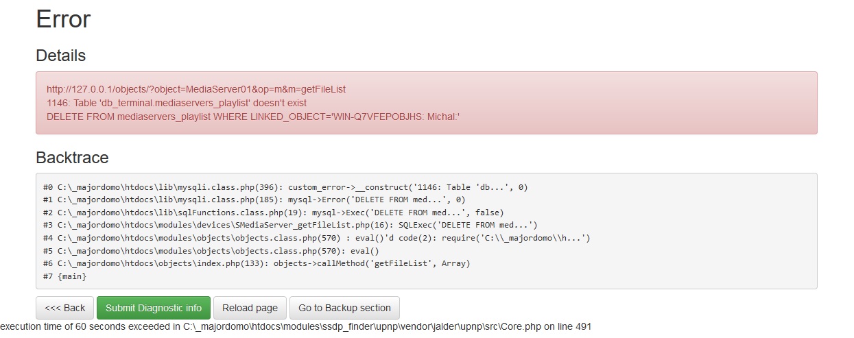

4. жмякаю "получить список файлов" и ничего. В проигрывателе пытаюсь выбрать, список пустой, выдает ошибку.
5. полез в объекты-> SDevices- UPNPdevices- SMediaServer-методы
попробовал запустить getFileList(нажал test):
http://127.0.0.1:80/objects/?object=Med ... etFileList&
Вылезло вот это
Я так понимаю он в БД не видит таблицу mediaservers_playlist
6."test.xml"

Re: [Модуль] SSDP Finder (ssdp_finder)
создай базу с такими параметрами
mediaservers_playlist: ID int(255) unsigned NOT NULL auto_increment
mediaservers_playlist: TITLE varchar(100) NOT NULL DEFAULT ''
mediaservers_playlist: DESCRIPTION varchar(300) NOT NULL DEFAULT ''
mediaservers_playlist: GENRE varchar(50) NOT NULL DEFAULT ''
mediaservers_playlist: URL_LINK varchar(250) NOT NULL DEFAULT ''
mediaservers_playlist: LINKED_OBJECT varchar(100) NOT NULL DEFAULT ''
mediaservers_playlist: FAVORITE int(3) unsigned NOT NULL DEFAULT 0
