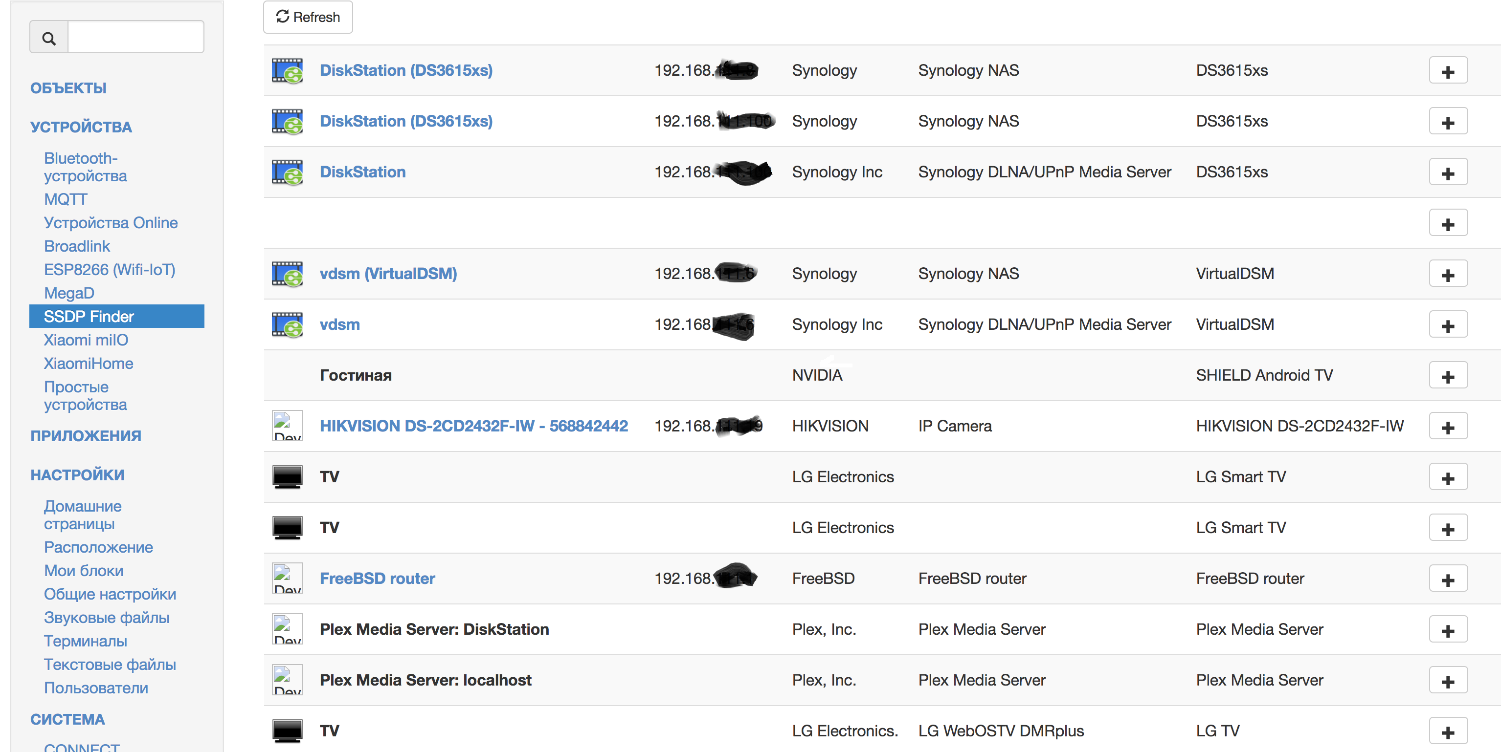

Основной интерфейс модуля

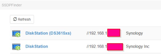

Я брал версию из джита. Система установлена на orange pi plus 2Изображение

Зачем прятать локальный адрес то?
