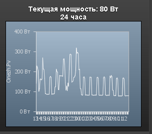

Re: Создание графиков с помощью pChart
Хотелось бы добавить в Pchat
1. возможность строить графики по дням и месяцам.
2. возможность изменения название свойства (слева)
3. автоматически расставлять метки по оси х. (по y все нормально)
- Pv.PNG (20.83 КБ) 30290 просмотров
Все супер,кроме оси X
да, есть такое. в планах на ближайшее времяtammat писал(а):Все супер,кроме оси X
