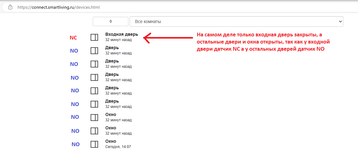

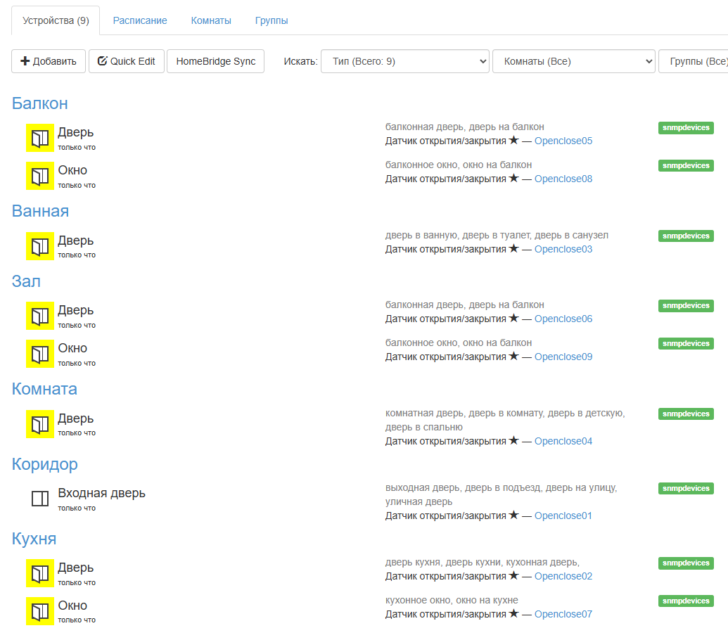

В MajorDoMo заведены датчики I/O на закрытие/открытие дверей и окон.
Датчик входной двери нормально-замкнутый, остальные датчики нормально-открытые.
В системе MajorDoMo все датчики видятся и отрабатывают корректно.

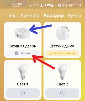

Когда я пробрасываю их через CONNECT то все датчики становятся как бы нормально-замкнутыми, соответственно все датчики кроме входной двери начинают показывать инвертированное состояние. Соответственно в умном доме Яндекса так же все датчики кроме входной двери становятся инвертированными.
Иконка датчика в Умном доме Яндекса прикидывается датчиком протечки (хотя в API от Яндекса есть иконка датчика открытия/закрытия двери) и обновление состояния в Умном доме Яндекса идет с очень большой задержкой порядка 30-40 секунд!
Вопрос 1: как побороть инверсию статуса датчика в умном доме Яндекса?
Вопрос 2: как исправить иконку датчика на датчик открытия/закрытия двери?
Вопрос 3: как увеличить скорость изменения состояния датчика до нормального значения в 1-5 секунд?

Нет, датчик NO по прежнему инвертируется при передаче в ЛК облака через Connect.
В качестве датчика использую Netping по протоколу SNMP
По сути в ЛК облака передаётся фактическое состояние датчика 0 или 1, а должно передаваться с учётом свойства NC / NO в настройках датчика. Правильно я понимаю?

Не знаю даже, что сказать... я проверил со своим датчиком открытия, переведя его в режим NO и у меня корректно показывает в Яндексе инвертированное состояние. Это изменение делалось на уровне сервиса CONNECT-а и в самой системе не нужно было ничего обновлять.
Также не могу воспроизвести задержку с реакцией -- у меня в Яндексе отображает новый статус через пару секунд после изменения состояния датчика.
