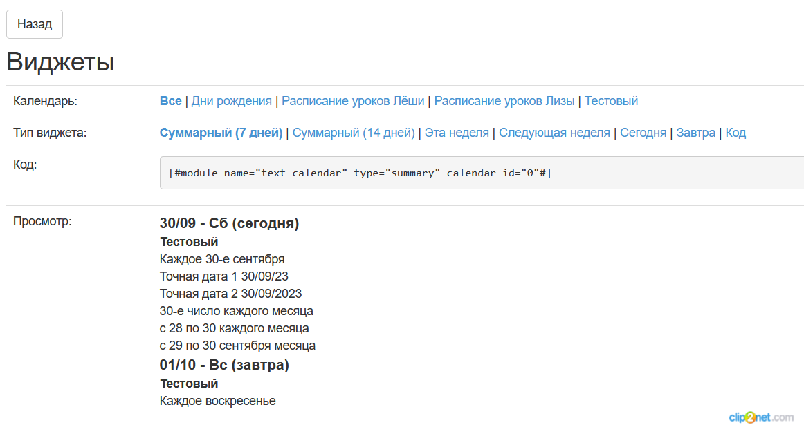

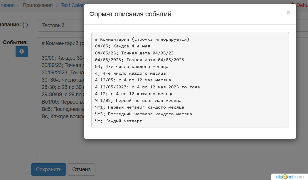

Ветка для обсуждения модуля текстового календаря.
Модуль на сайте коннекта: https://connect.smartliving.ru/addons/c ... 3/281.html

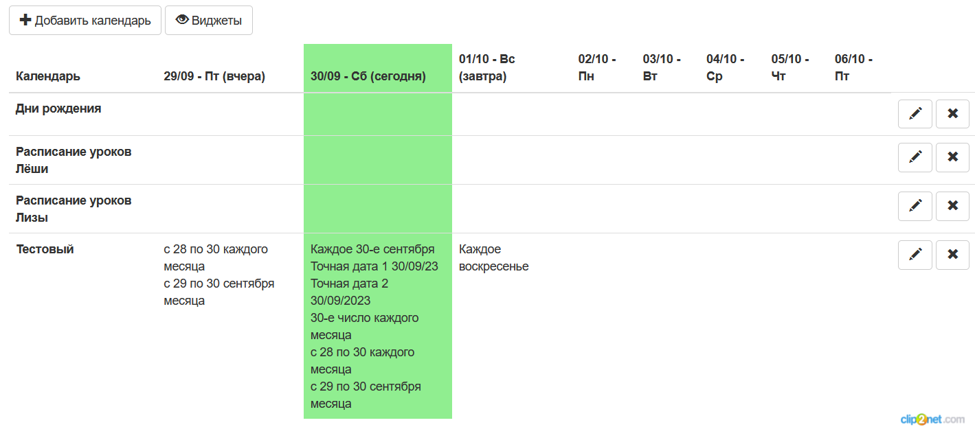

Похоже неправильно показывает текущую неделю (сегодня уже 2 октября):
Re: Модуль text_calendar
https://github.com/sergejey/majordomo-t ... s.php#L321Jilber писал(а): Пн окт 02, 2023 4:06 pm Похоже неправильно показывает текущую неделю (сегодня уже 2 октября):SPOILERSPOILER_SHOWЭта неделя.jpg
перед понедельником удали предыдущий и отпишись
Удалил "Previous ", теперь показывает правильно.
Upd. Наступил вторник и опять показывает неправильно.
Если вернуть "Previous ", то всё верно. С какого дня тут новая неделя считается ?
у меня трабл после удаления нет, а нет хрень, дебажить тогда надо

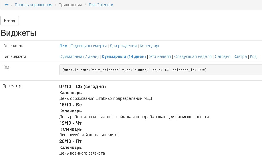

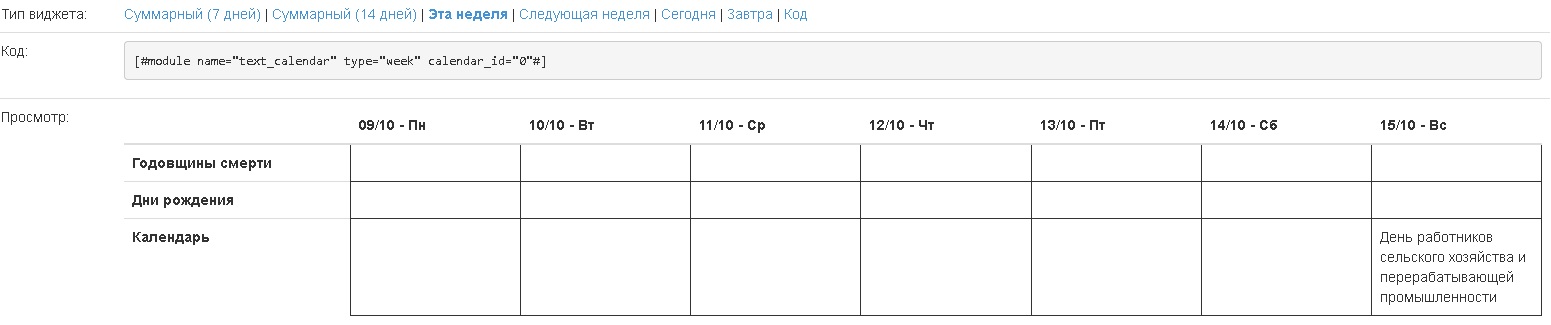

После сегодняшнего обновления что-то опять не так:
Или календарь просто не показывает дни без событий ?

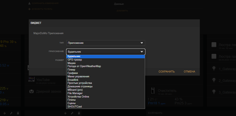

Подскажите пожалуйста, а в дашборде выводится?sergejey писал(а): Сб сен 30, 2023 3:43 pm Ветка для обсуждения модуля текстового календаря.
Заранее благодарен за ответ!)
- 124.png (28.33 КБ) 7992 просмотра
