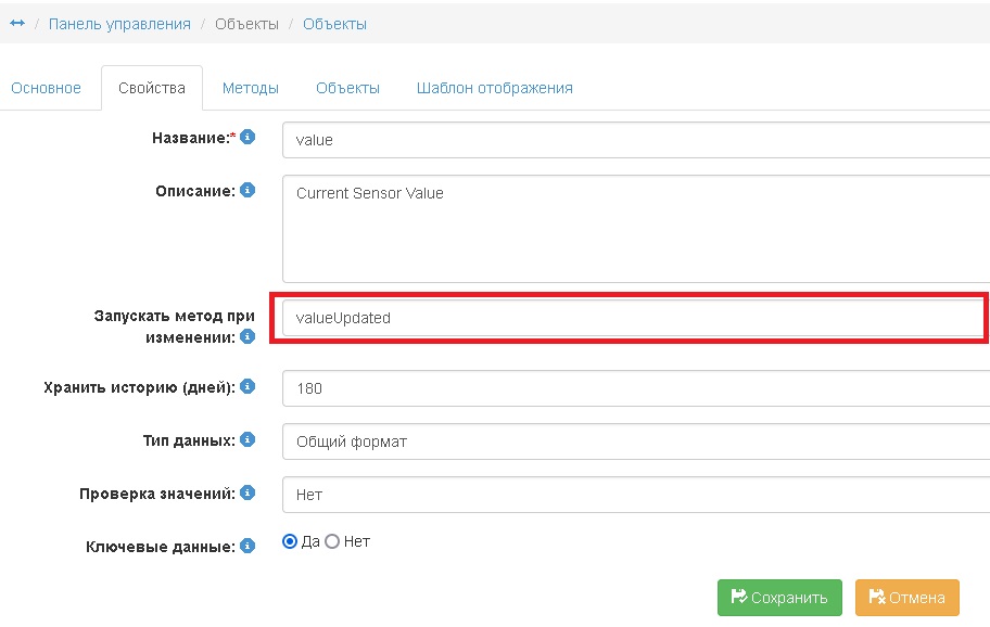

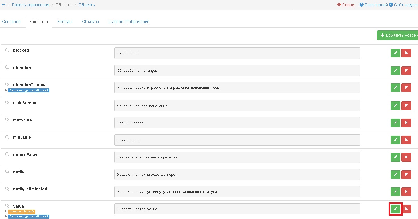

Можно например в настройках классового свойства использовать пункт "Запускать метод при изменении". В нём указать метод, а в методе уже вычислять.

Jilber писал(а): Вт ноя 22, 2022 8:23 pm Можно например в настройках классового свойства использовать пункт "Запускать метод при изменении". В нём указать метод, а в методе уже вычислять.
Спасибо попробую!
