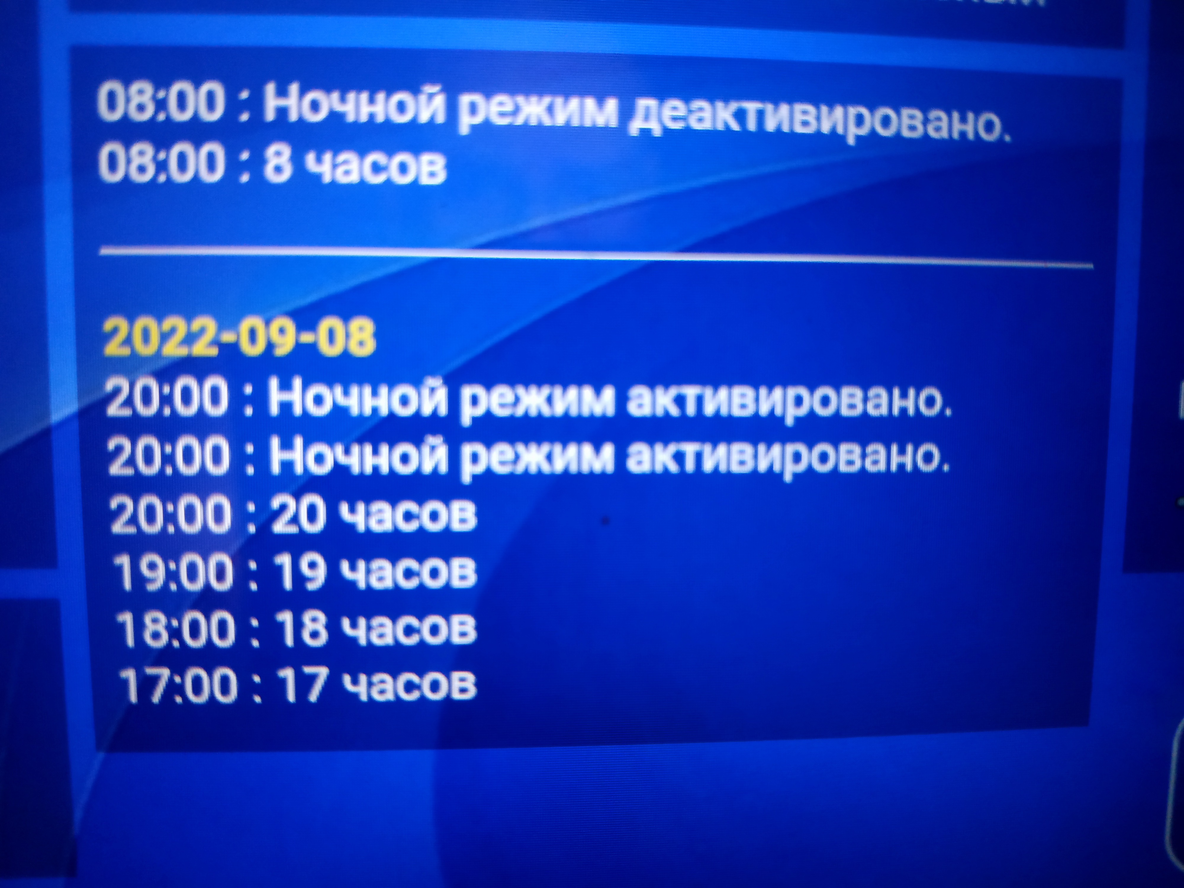

Добрый день. Стали дублироваться сообщения. Подскажите где копать.
- IMG_20220909_080051.jpg (3.31 МБ) 3527 просмотров

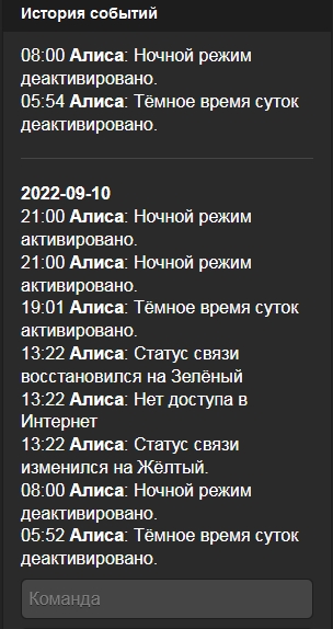

Присоединяюсь к вопросу.
Дублируется только ночной режим вкл

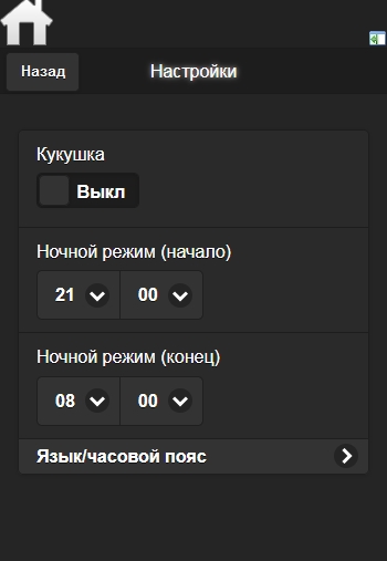

и коли речь зашла о ночном режиме, где можно изменить время? с 8 часов на 10 часов к примеру
- AndrewStick
- Сообщения: 35
- Зарегистрирован: Пт янв 15, 2021 5:56 am
- Откуда: Москва
Re: Дублируются сообщения
Тут Это сервис - настройки в ГУИ
