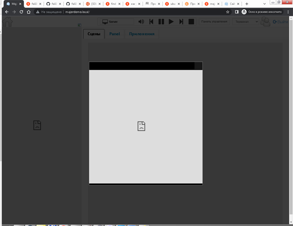

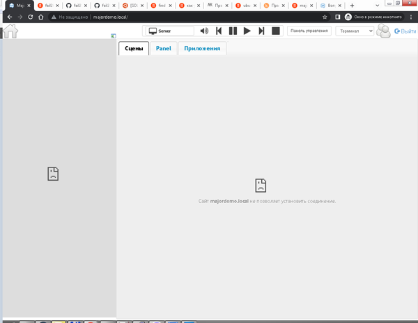

Как результат получаю картинку с ошибкой "Сайт Majordomo не позволяет установить соединение"

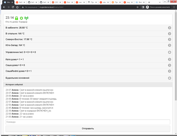

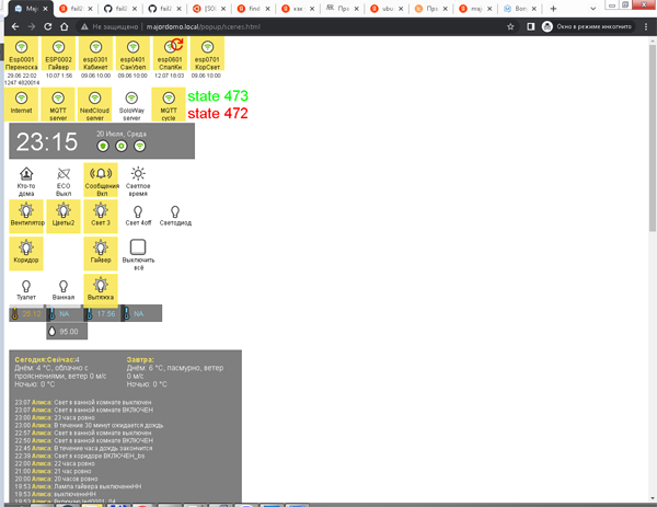

При этом в пустых окнах должны отображаться /menu.html и /popup/scenes.html
При прямом вызове http://majordomo.local/menu.html и http://majordomo.local/popup/scenes.html отображаются

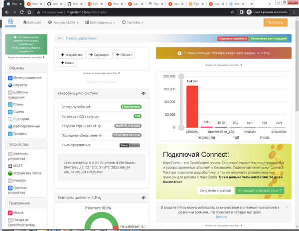

Админка отображается корректно.
В логах appach ошибок нет.
WebSocket работает корректно если смотреть на первую страницу админки.

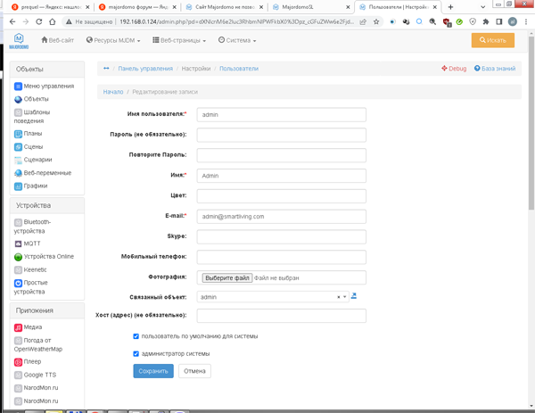

а что в конфиге?
в админке настройке пользователях настроены оные?

Logrus писал(а): Чт июл 21, 2022 9:09 am а что в конфиге?
Пользователи есть.
