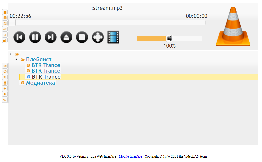

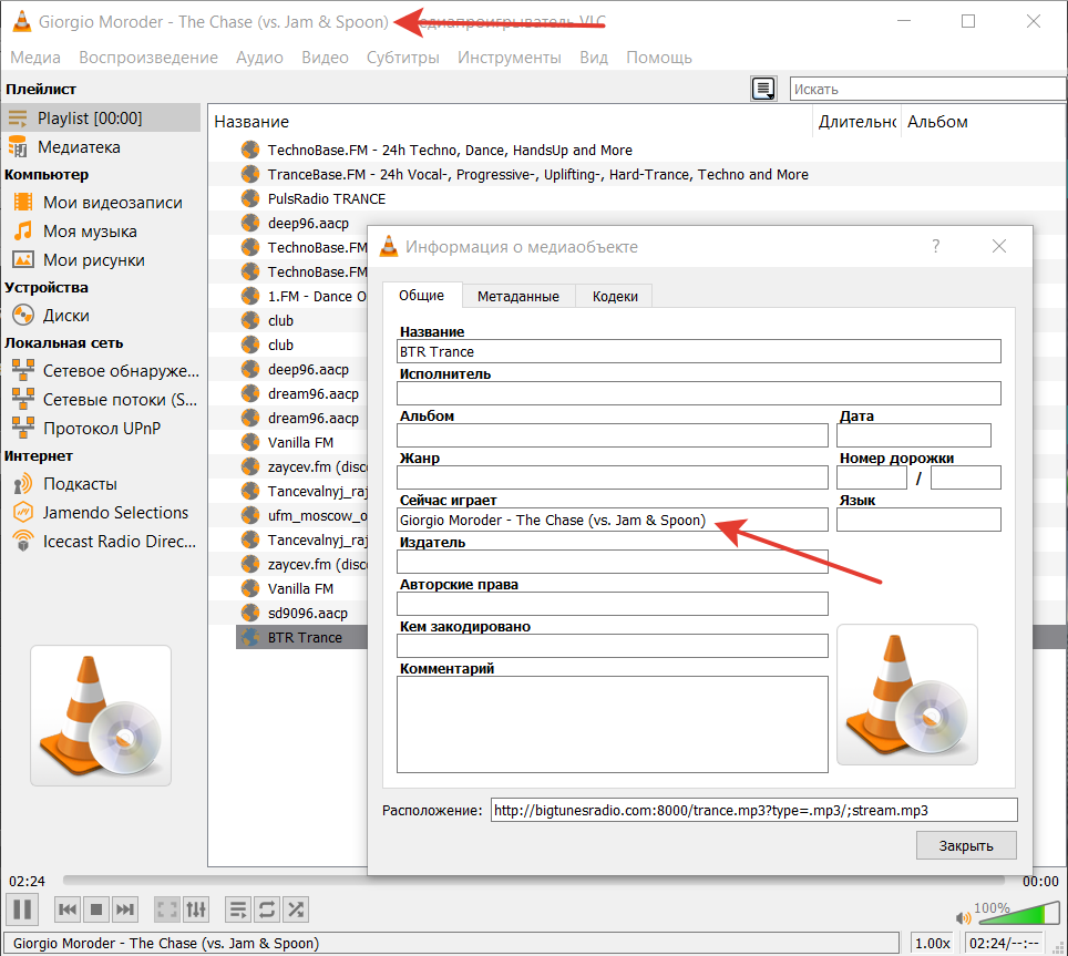

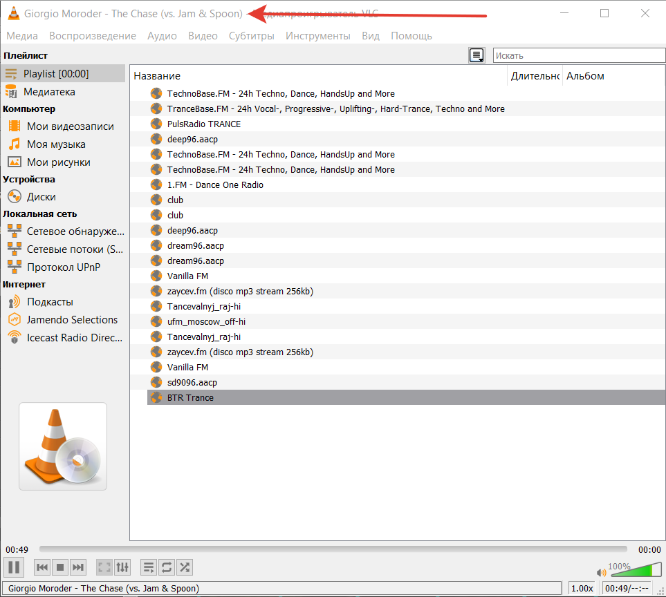

Как сделать вывод информации "сейчас играет:" из тегов mp3 потока в свойство объекта или хотя бы в WEB интерфейс VLC плеера, а дальше уже забирать с помощью "Веб-переменных" в свойство объекта. Просто есть часы-информер на светодиодной матрице ("бегущая строка") и хотелось бы туда выводить название трека радио-станции. Конечно я понимаю что это применимо только для mp3 потоков вещания, но все же.
Смотрите во вложениях что я имею ввиду.
Сейчас Веб-интерфейс VLC плеера выглядит так:

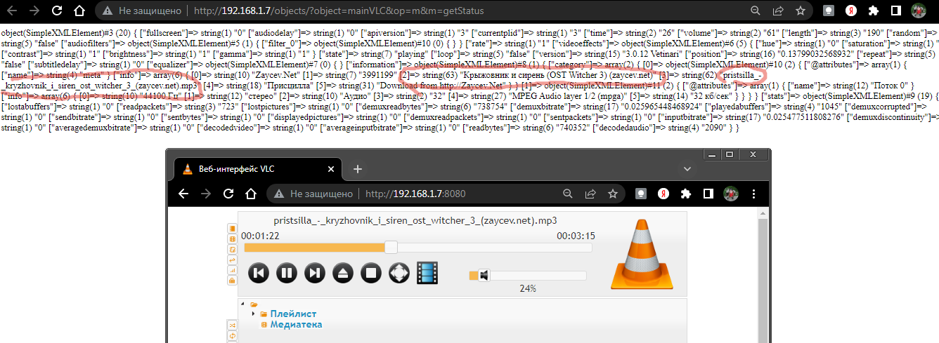

krepton85 писал(а): Вс апр 17, 2022 2:36 pm Как сделать вывод информации "сейчас играет:" из тегов mp3 потока в свойство объекта или хотя бы в WEB интерфейс VLC плеера, а дальше уже забирать с помощью "Веб-переменных" в свойство объекта. Просто есть часы-информер на светодиодной матрице ("бегущая строка") и хотелось бы туда выводить название трека радио-станции. Конечно я понимаю что это применимо только для mp3 потоков вещания, но все же.
вот это можно достать так с разбором xml
$url=gg('mainVLC.adr');// адрес плеера
$file=getURL($url.'/requests/status.xml',0,'',1111,0);
$xml = simplexml_load_string($file);
var_dump($xml);

Вот скрипт полный:
$url= "";
$file = "";
if(gg('RadioSetting.PlayTerminal') == 'Acer_Aspire3'){
$url="http://192.168.1.140:8080";
$file=getURL($url.'/requests/status.xml',0,'',12345,0);
if(gg('RadioSetting.PlayTerminal') == 'vlc_majordomo'){
$url="http://192.168.1.126:7070";
if(gg('RadioSetting.On') == 1){//если включено радио
//print('xml load: '. $xml. '</br>' );
ob_start();
var_dump($xml);
$buffer = ob_get_contents();
ob_clean();
print($buffer);
$str1 = '';
$start = strpos($file, 'now_playing', 0);
if($start != false){
print("Start pos = ". $start);
$end_pos = strpos($file, '</info>', $start);
print("</br> stop pos = ".$end_pos);
$str1 = substr($file, $start + 13, $end_pos - ($start + 13) );
else{
$start = strpos($file, 'filename', 0);
$str1 = substr($file, $start + 10, $end_pos - ($start + 10) );
$str2 = str_replace('&amp;','&', $str1);//исправление знака "&"
$str2 = str_replace(' ', '_', $str2);
print("</br> str1: ". $str1);//с пробелами
print("</br> str2: ". $str2);//без пробелов
sg('RadioSetting.сейчас_играет', $str2);
}else{
sg('RadioSetting.сейчас_играет', "");
с парсингом XML так и не разобрался, спарсил как обычный текст. Да и у разных треков / радиостанций либо есть, либо отсутствуют не которые параметры, например "жанр". А так работает в любом случае, если нету тегов (не mp3 поток например), то выводит имя файла. Только vlc почему то некоторые символы не правильно передает, например "&" отображает как "&amp;" и апостроф " ` " тоже какую то фигню вместо его.
