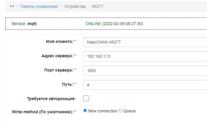

Проверьте настройки MQTT.
Чтобы принимались все сообщения, в графе ПУТЬ должна стоять #

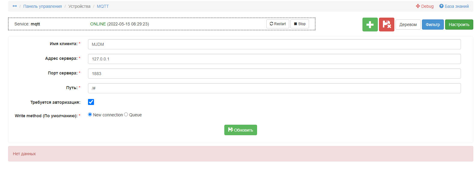

Всем добрый день. Возникла проблема. Имеем следующее

Вот с такими настройками подключения
Без имени-2.jpg (65.8 КБ) 3150 просмотров
Данные отсутствуют.
Смотрим логи.

и со слешем и без слеша в консольном цикле все работает. данные не доходят до устройства. MQTT и majordom на одном компе крутятся. через 127.0.0.1. Вручную прописывал подписки. Циклы рестартовал. Не работает
