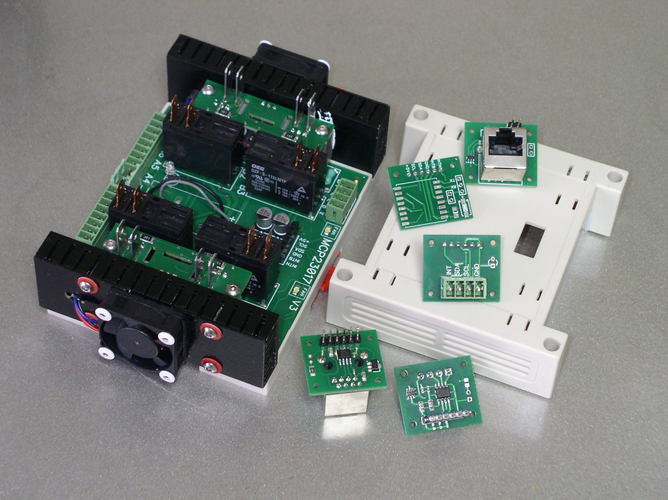

Исполнительный модуль на MCP23017
Сообщение A.Alex »
Исполнительный модуль на чипе MCP23017 в различных комбинациях реле или симисторов + вентилятор и на основе одной платы и плат переходника для линий SDA, SCL и INT.
A.Alex
Сообщения: 2
Зарегистрирован: Пн янв 31, 2022 9:20 am
Re: Исполнительный модуль на MCP23017
Сообщение A.Alex »
Количество входов с гальванической развязкой (контакт на замыкание или открытый коллектор, напряжение 5V) 8
Количество релейных выходов 4 или 8
Максимальный коммутируемый ток реле 16 А
Количество симисторных выходов 4 или 0
Максимальный коммутируемый ток симистора 5 А
Максимальный коммутируемый ток симистора с вентилятором 12 А
Симистор установлен на радиаторе с возможностью установки принудительного охолождения вентилятором, регулятор вентилятора выполнен на ATtiny13 + DS18B20
Дополнительный разъем с выходом питания 3.3V, 5V (тип стабилизатора 78L) и 12V
Модуль подключается через плату-переходник
1. ESP32
2. ESP32, мастер сети 1-wire и I2C, подтяжка до 200R с гальванической развязкой
3. защита от статики, разъем 3.5
4. защита от статики, подтяжка до 200R, разъем 3.5
5. защита от статики, подтяжка до 200R, разъем RJ-45
6. защита от статики, подтяжка до 200R, разъем RJ-45, гальваническая развязка
