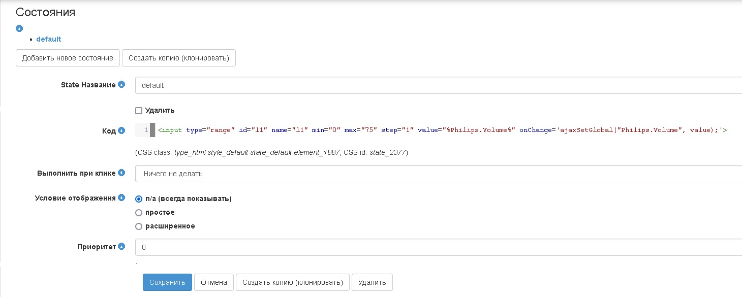

xor писал(а): Пн янв 24, 2022 8:17 pm поменяется реакция на изменение?
Не, вот что получилось

Сделал себе такой ползунок на громкость телевизора и у меня всё работает. Вручную выставляю значение свойства и ползунок двигается без перезагрузки страницы. Может у вас что-то с вебсокетами ?

Подтверждаю. У меня ваш код работает безо всяких доп.скриптов. Ползунок двигается, свойство изменяется. И, наоборот, меняем значение свойства, тут же двигается ползунок слайдера.
Наверное, у вас что-то с веб-сокетами.

Что то действительно какая то фигня.
Создал новый раздел, положил туда этот же ползунок, и он там, с...ка, заработал!
Настройки разделов абсолютно одинаковые. В тест работает, в освещении нет.
Может дело в виджетах простых устройств? Если они есть, то хрен тебе а не автообновление?
