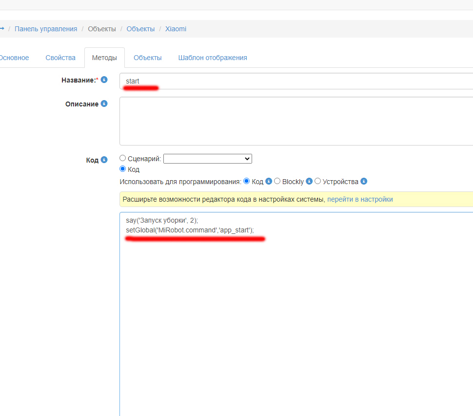

setGlobal('MiRobot.command','app_start');
setGlobal('MiRobot.command','app_stop');
setGlobal('MiRobot.command','app_pause');
Но они по какой то причине не работают. Так как я не очень силен в PHP, прошу помощи. Спасибо.

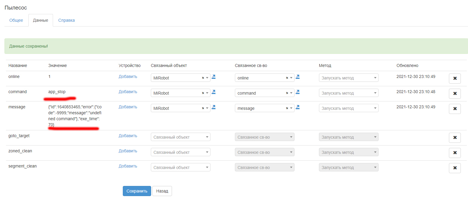

Выполнен метод стоп. Код ошибки

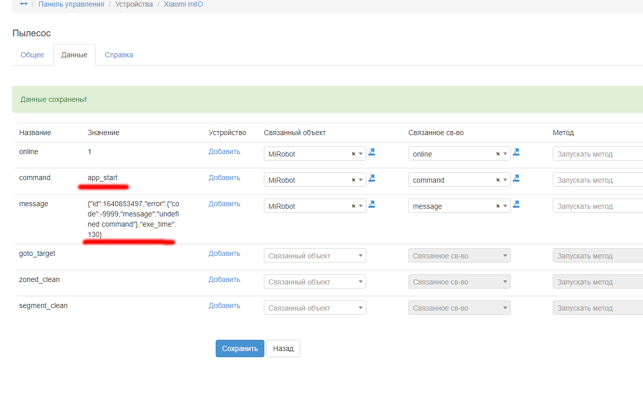

Запустили метод старт
Выполнен метод старт и код ошибки

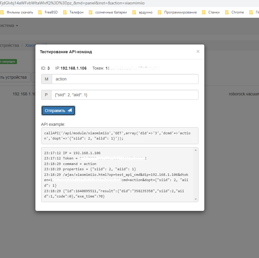

Запуск через API. Все работает
