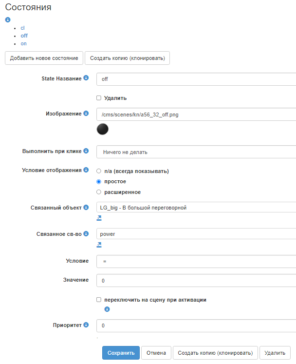

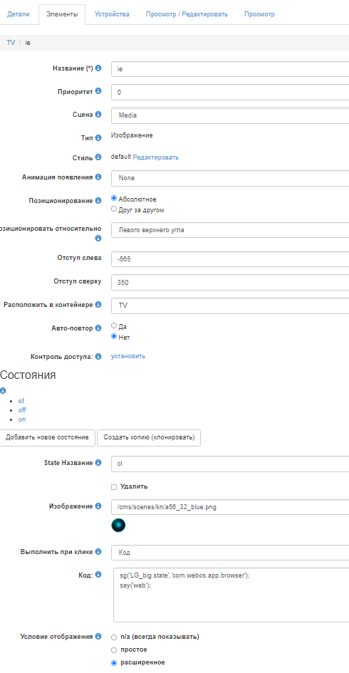

Можно ещё проще сделать.
Для красоты - gif. Если красота не нужна, только функциональность - png картинки.
Создаете в сцене элемент с типом - изображение.
Под каждое состояние - своя картинка. Можно украсить чуть чуть html-ом стандартным
