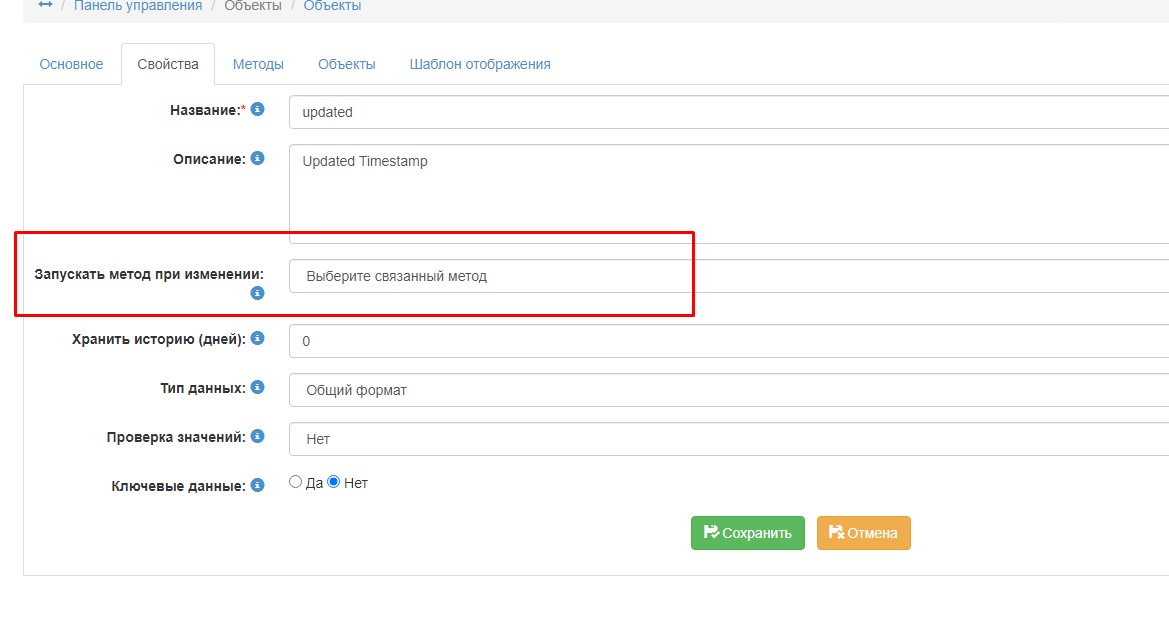

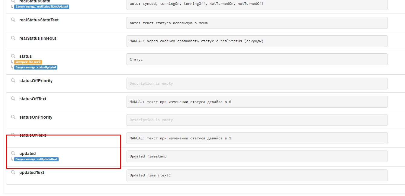

вот например метод setUpdatedText куда-то испарился, хотя стоял как обработчик изменения свойства. Он и отображается на списке свойста, а когда внутрь свойста заходишь - там пусто
