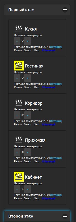

Я хочу, чтобы выглядело оно как уже имеющийся объект термостат, но без логики. Чтобы оно отправляло на контроллер целевую температуру, показывало статус устройства и вело статистику. Ну вот как тут. Сейчас функционал по включению и выключению батареи делает mjdm, хочу делать это на контроллере.

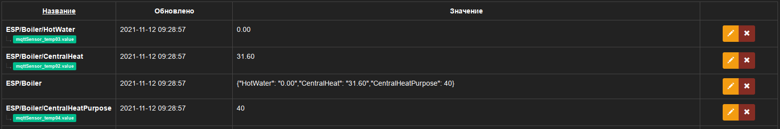

Контроллер работает через MQTT. Для температуры там есть два свойства, показания датчика(только чтение) и состояние реле(чтение и запись). Ничего хитрого. Могу к датчику добавить метод записи, чтобы туда можно было писать целевую температуру. У меня так котел сделан, у него есть текущая температура и целевая, есть статус горелки(0/1), управление горелкой я не стал выносить в mjdm, стремно как-то :) Его контроллер работает автономно. В mjdm, через объект MQTT я вижу от котла:
1. целевая температура теплоносителя
2. фактическая температура теплоносителя
3. статус горелки на текущий момент
mjdm хранит историю по этим данным. Но объединить это все в один объект я не осилил. По итогу нашел готовый объект, которому можно делать +/- и он отправляет данные в целевую температуру, а вот чтобы все в комплексе, не смог. Не хватило моих мозгов, видимо. Сейчас в интерфейсе он выглядит так
А так его видно в настройках объекта MQTT
А вот как сделать "красиво", не знаю :)
