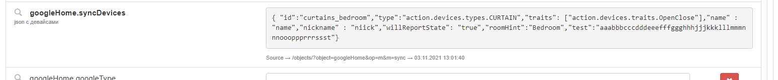

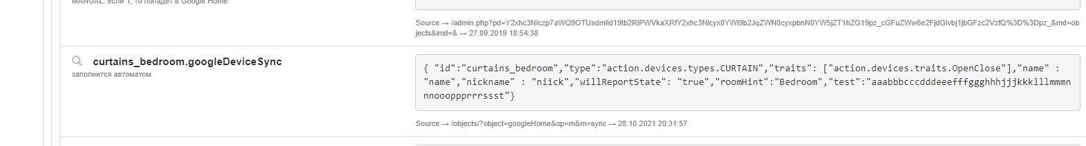

жесть магия... вот код, прям как есть у меня, без изменений, это метод обьекта googleHome:
DebMes('from curtains');
DebMes(gg('curtains_bedroom.googleDeviceSync'));
$this->setProperty('syncDevices', gg('curtains_bedroom.googleDeviceSync'));
DebMes('from googleHome');
DebMes(gg('googleHome.syncDevices'));
в итоге на скриншоте то, что в логах.
и второй скрин - то, что реально в свойстве есть данные...
