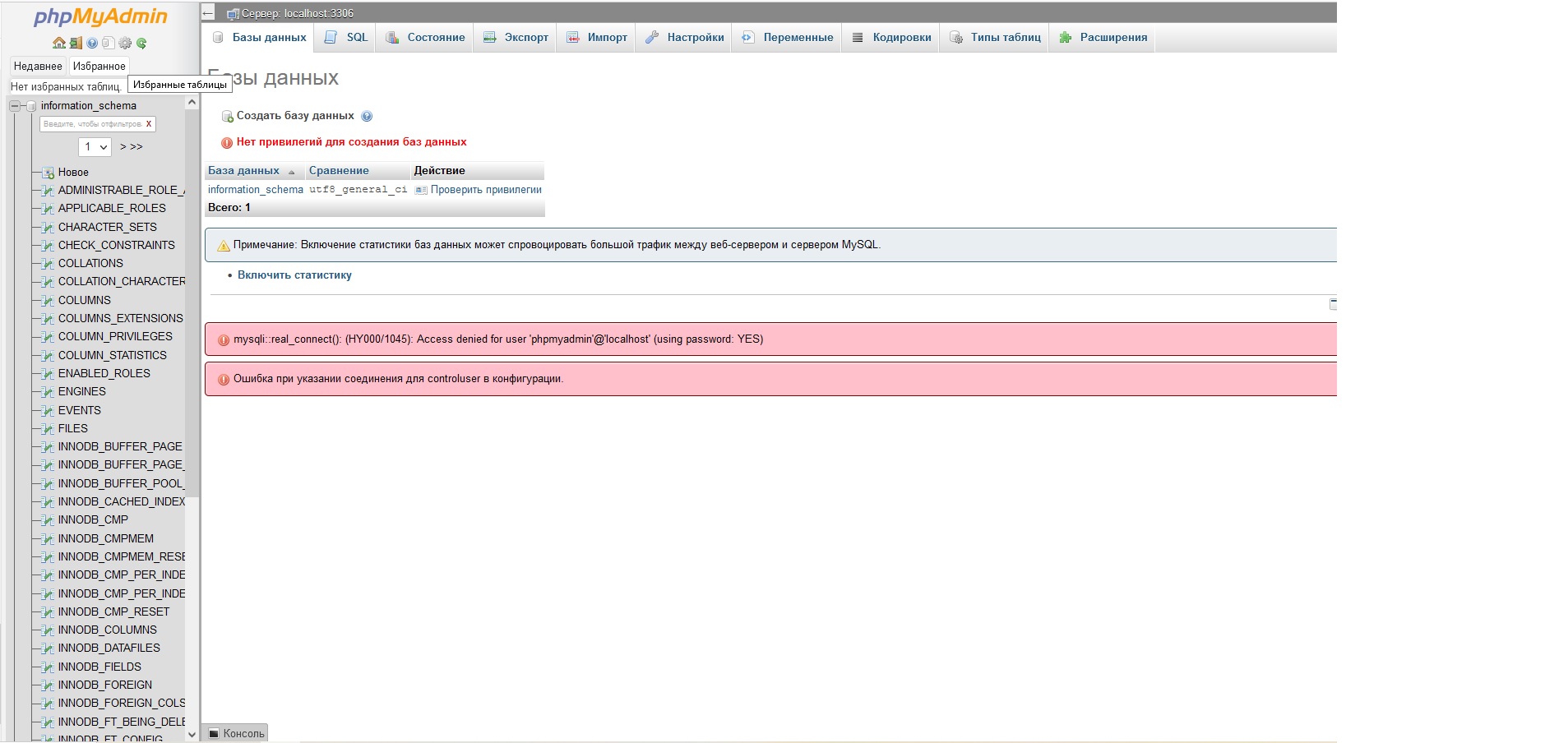

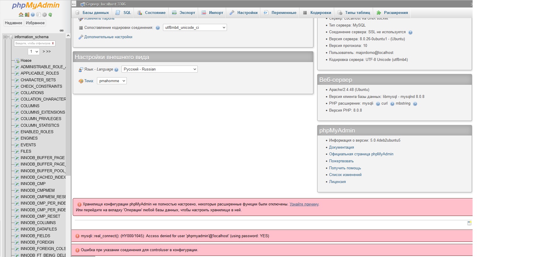

Здравствуйте , наконец то на Orange Pi Zero 2 запустил PHPMYADMIN , но вот что "вылезло"
- с чего начать (прошу только конкретно по шагам -я только начинаю в этом разбираться)?Спасибо .

создать базу данных тоже не дает -нет привелегий.

и под root-ом не пускает да?
можно подкрутить (всё из командной строки (Putty), прямо построчно копируй и вставляй):
mysql -u root
use mysql;
update user set password=PASSWORD("НОВЫЙ_ПАРОЛЬ") where User='root';
flush privileges;
update user set plugin='' where User='root';
quit;
systemctl restart mariadb
(вместо mariadb может быть mysql - это тебе лучше знать что именно у тебя)
после этого логинимся в phpmyadmin под root-ом и настраиваем учётные записи привилегии и пр.
а можно не заморачиваться и в дальнейшем всё делать из-под root-а
