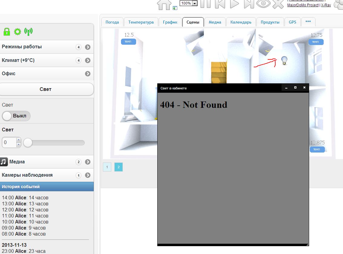

Re: Проблема с элементами управления в модуле scenes
У меня вообще меню показывает 404

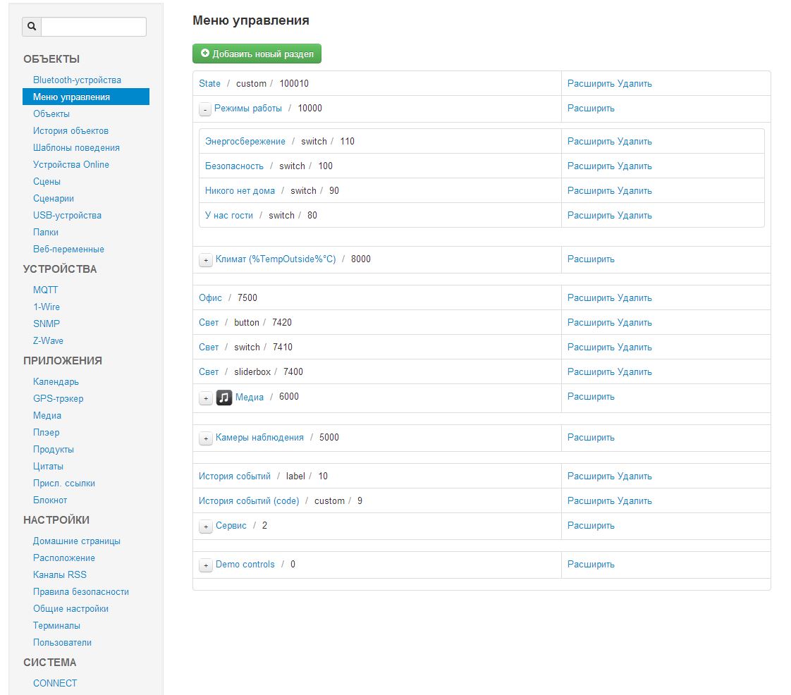

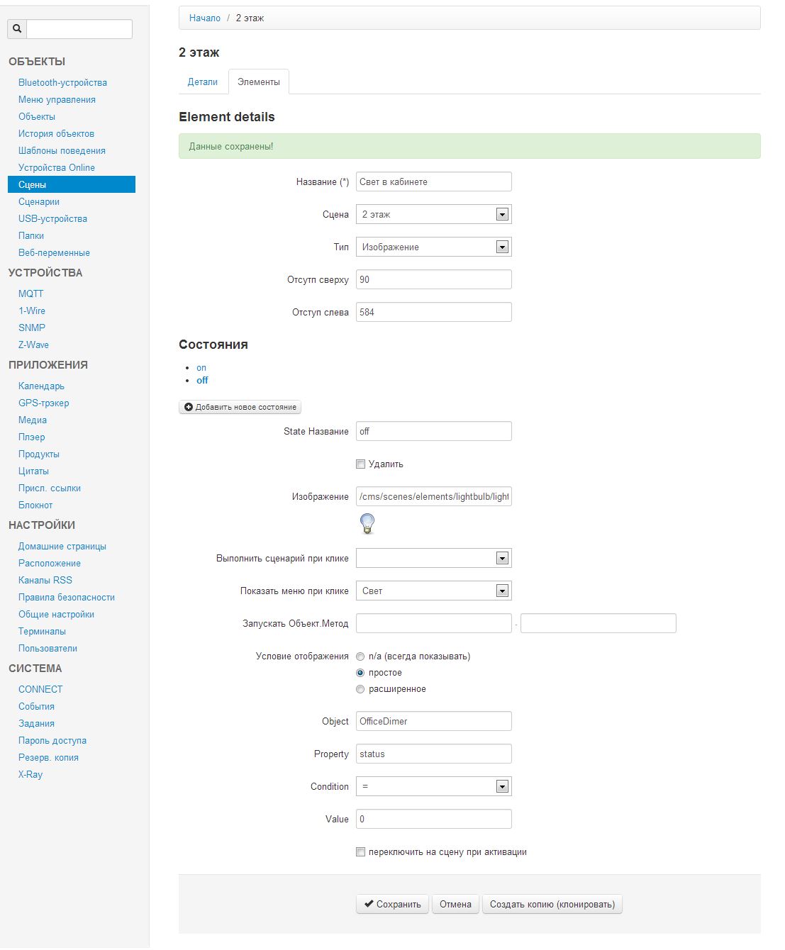

Настройки в картинках
- 3.JPG (118.72 КБ) 5667 просмотров
- 2.JPG (109.37 КБ) 5667 просмотров
- 1.JPG (92.9 КБ) 5667 просмотров
