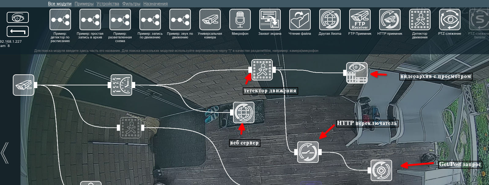

Второе, это поддержка трансляции видео и аудио потоков в web. О данной функции часто спрашивают люди, которые хотят выводить видео поток с камеры без задержек на сцены в MD, как пример видео домофон. По умолчанию данная функция отключена, но добавляется она очень просто: достаточно добавить в цепочку модуль «Веб сервер» как показано на картинке ниже.
В настройках модуля можно указать имя камеры, для удобного дальнейшего использования в сценах. Так же модуль отдаёт потоки в Mjpeg и просто jpeg, первый идеально подходит для домофона, второй для отсылки картинки в телеграм. Ссылки на потоки выглядят так:

Третья, очень полезная функция, это отправка GET и POST запросов при срабатывании триггера движения, достаточно добавить в цепочку модуль «отправка HTTP команд» после модуля «Детектор движения».
У меня есть скрипт в MD, который при активации берет картинку с камеры и шлёт в телеграм , добавив его адрес в модуль «отправка HTTP команд», я получаю картину происходящего на территории участка (понятно что всегда ведется запись на сервер, но необходимо оперативно получать информацию) . Но если остановится на донном решении, то телеграм заспамит вас картинками когда вы дома, можно конечно пойти по простому пути и в скрипте проверять наличия хозяев дома, что и было реализовано мной при использовании других систем видеонаблюдения. Но тут к нам приходит на выручку Четвёртый полезный модуль!
Называется он « HTTP переключатель» суть его такова, что вы можете с MD посылать запрос и он замыкает и размыкает цепочку. Тоесть как реализовал я, при выходе из дома, когда система понимает, что никого нет дома, MD ставится в режим охраны и и отсылает запрос на сервер видео регистрации, тот в свою очередь включает цепочку с отправкой картинок с камеры при движении, а когда вы пришли, MD повторно отсылает запрос на отключения данной цепочки, что значительно снижает нагрузку MD и не дёргает его постоянно при срабатывании триггера.
