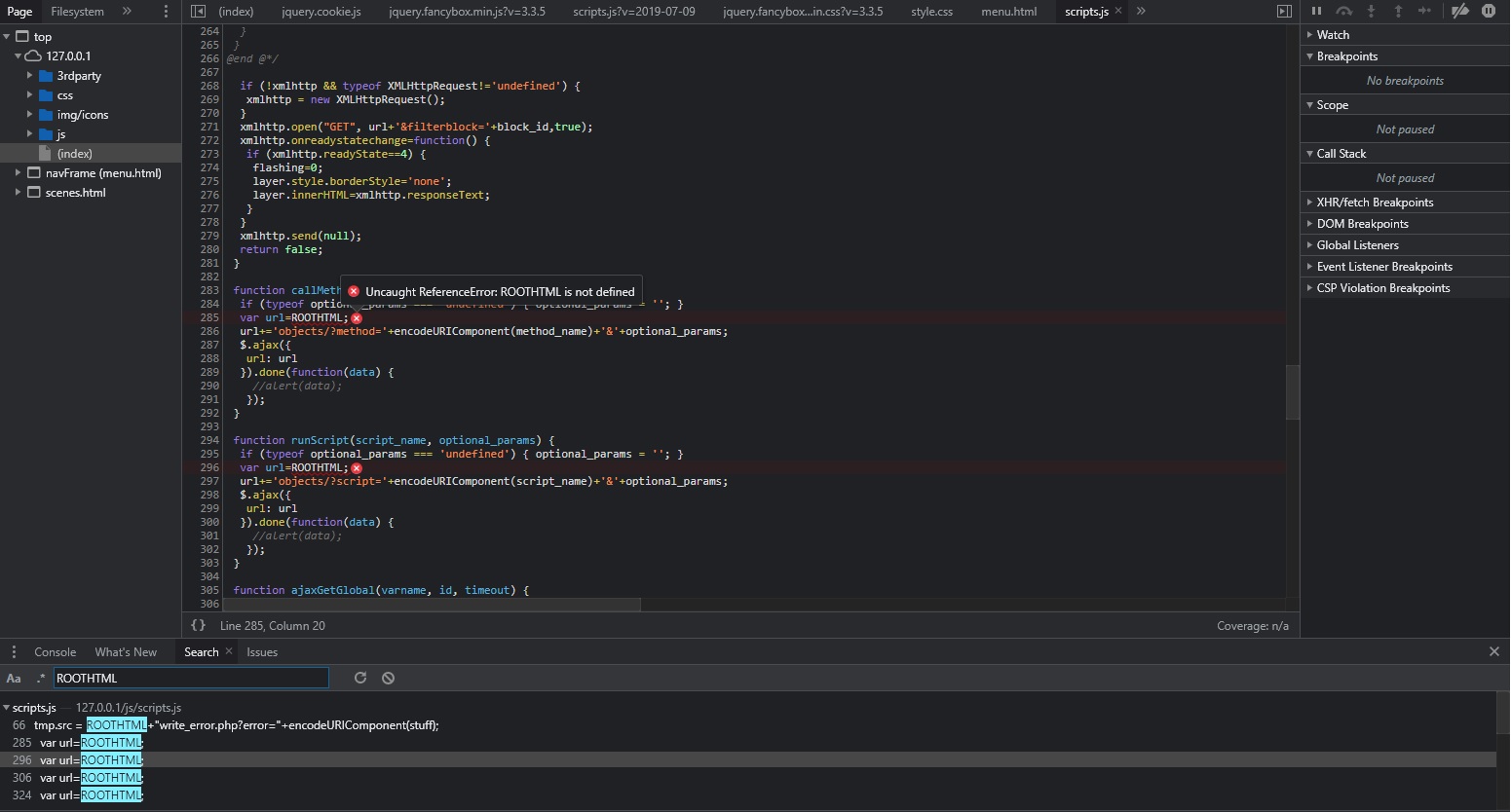

Здравствуйте! Довольно долго не мог понять в чем дело, пока не открыл среду разработки в браузере. При обращении к методу или сценарию из блока HTML появляется ошибка, во вложенном скриншоте видно. При этом сценарий или метод не выполняется. Если я правильно понимаю, не задано значение ROOTHTML, а может я что-то не правильно делаю. Обращение происходит такой строкой к сценарию:
<a href="#" onClick="return runScript('SvetOn/Off');"><img src="/cms/images/LampStates.png" width="80" align="Center" /></a>,
и такой к методу:
<a href="#" onClick="return callMethod('svet_1.knop');"><img src="/cms/images/LampStates.png" width="80" align="Center" /></a> .
Не подскажете, как с этим бороться?

Попробовал предложенный вариант, результат не изменился. В браузере вижу, что функция запускается, но в строке 285 (на скриншоте выше) в момент выполнения появляется ошибка.

Set1976 писал(а): Сб июл 31, 2021 7:07 am Попробовал предложенный вариант, результат не изменился. В браузере вижу, что функция запускается, но в строке 285 (на скриншоте выше) в момент выполнения появляется ошибка.
в конфиге строчка Define('ROOTHTML', "/"); присутствует? в отладчике в меню, например, где такие конструкции присутствуют, эта переменная у меня определена

Огромное спасибо за помощь! Прописал в config.php строчку Define('ROOTHTML', "/"); и всё заработало!
