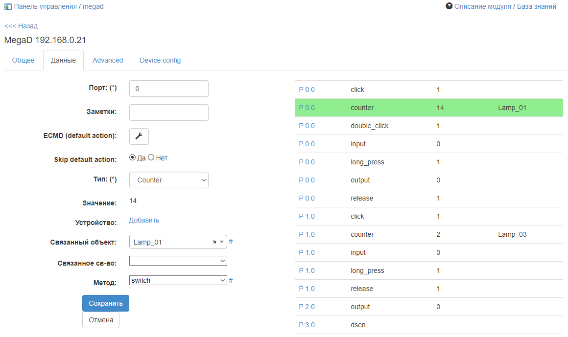

Попробуйте отвязать контроллер от свойства "Status", добавить к методам метод "switch" с кодом:
if ($this->getProperty('Status') == 1) {
$this->setProperty('Status', 0);
} else {
$this->setProperty('Status', 1);
И привязать этот метод ко входу контроллера (при этом свойство должно быть "пустым" (незаполненным)).
Любые привязки по выходу контроллера, к которому подключена лампочка (если таковые имеются), тоже надо убрать.
Если у вас контроллер MegaD, то в настройках входа галку напротив поля "Act" придется убрать.

Foxhound писал(а): Пт июл 16, 2021 2:18 pm Не совсем идею уловил, что значит switch привязать метод к выходу контроллера?
Только не к выходу, а ко входу, куда подключен физический выключатель. Например, для контроллеров MegaD в MJD предусмотрен специальный модуль. Вот так выглядит привязка метода к порту (пример):

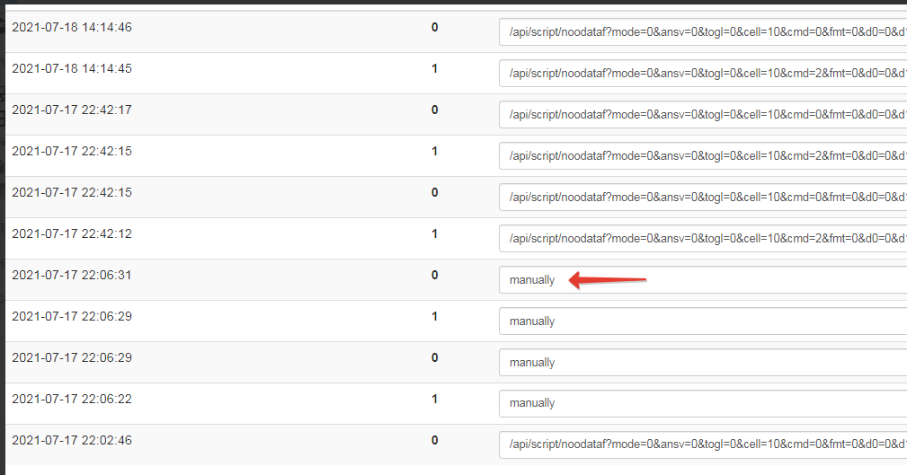

сейчас жарко, туго соображаю( поэтому расскажу, как у меня сделано - есть реле, управляемое вручную радиовыключателем, сервером мдм и из яндекс.дома.
в случае переключения реле мдм или яндексом управление идет методом, а при ручном переключении меняется только статус с указанием, что переключили вручную. не знаю, поможет ли?
