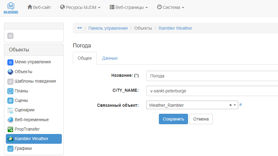

Модуль получение погоды с портала https://weather.rambler.ru/
Ссылка на репозиторий https://github.com/chel0vert/rambler-we ... ree/master
На данный момент получает только текущую погоду.
Добавляет в раздел Объекты раздел Rambler Weather, где надо добавить город и связанный с ним объект MJD.
В поле CITY_NAME надо указать значение "v-moskve" или "v-sankt-peterburge". Эти значения можно получить на сайте рамблера https://weather.rambler.ru/ . Ищем свой город и получаем в адресной строчке нужное значение.
Обновление погоды происходит раз в 600 секунд.

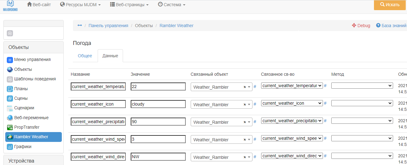

Что на данный момент не реализовано:
1. Изменение интервала опроса api
2. Получение погоды на N дней вперед
3. Получение детального прогноза по часам
4. Агропрогноз

А я предлагаю вам объединиться и выпустить полноценный один модуль с графическим сопровождением.
Кстати название объекта v-moskve, работает не совсем правильно если с него данные потом брать.
Chainik
Сообщения: 1465
Re: [Модуль] Rambler Weather (rambler_weather)
Сообщение Chainik »
Тут как-то мы уже выясняли, что из спецсимволов в названиях объектов можно использовать только нижнее подчеркивание ("_"). Так что дефис "не прокатывает". Сам о дефис уже "спотыкался". ))
