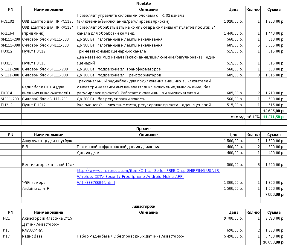

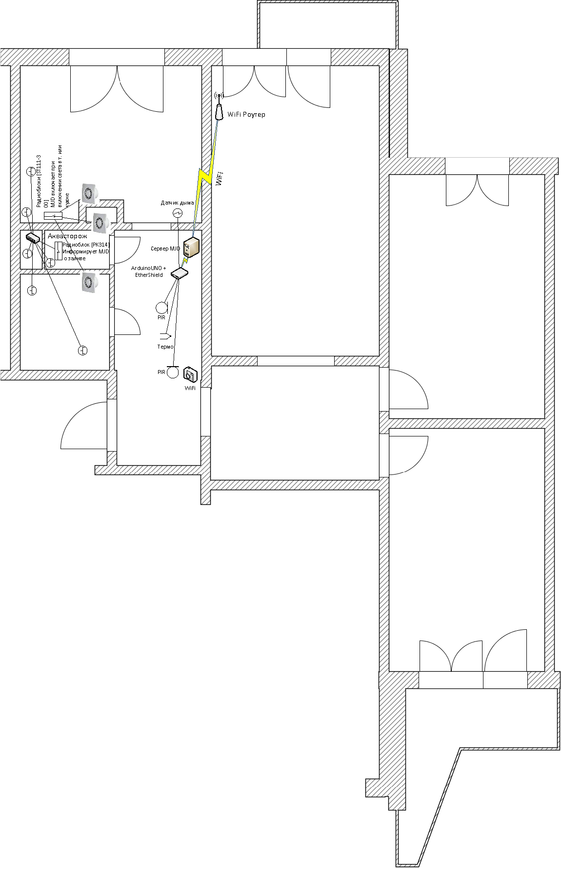

Делюсь моими планами:
1. Свет
2. Модули
3. Смета
Вот для начала как-то так. Буду потихоньку реализовывать :)

Супер! ТОлько зачем аккумулятор на ноутбук? Старый умер? И Сервер на чём собираешься ставить? Windows vs Linux?
И по камере. Зашёл по твоей ссылке, по ценнику 35,99$ отдадут если возьмёшь от 3 шт,а так сумма 58,02$
Я на улицу собираюсь прикупить такую камеру. http://www.aliexpress.com/item/Tenvis-I ... 13771.html Только чуть позже.
Пиши как продвигаются дела.

А вот такую логику работы я планирую:
1. Управляющие и исполнительные компоненты nooLite помимо прямого сопряжения, сопрягаются с USB приёмником и передатчиком. Этим обеспечивается обновление текущего состояния в MJD и возможность управления из MJD.
2. Радиоблок за выключателями в коридоре: кнопка кухонного света через MJDвключает/выключает кухонный рабочий свет.
3. Событие включения/выключения света в туалете вкл/выкл соответствующий вытяжной вентилятор.
4. Событие включения/выключения света на кухне вкл/выкл соответствующий вытяжной вентилятор.
5. После включения света в туалете он автоматически выключается через 15 минут
6. 3-я кнопка на радиопульте при входе вызывает скрипт «все ушли из дома», при этом: выключается весь свет и что-то ещё (пока не придумал)
7. 3-я кнопка на радиопульте около дивана через MJD выключает свет в кухне, коридоре и холле.
8. 3-я кнопка на радиопульте в детской через MJD постепенно гасит свет в течении 20 минут
Дополнительные скрипты MJD
1. Отправка в сон всех домашних ПК и ноутбуков
2. Включение медиаплеера Xtreamer Prodigy
3. Выключение медиаплеера и ТВ
4. Включение по WoL стационарного ПК
PS: То что связано с TV придётся делать через эмуляцию команд пультов на Arduino, сейчас как раз это копаю.
