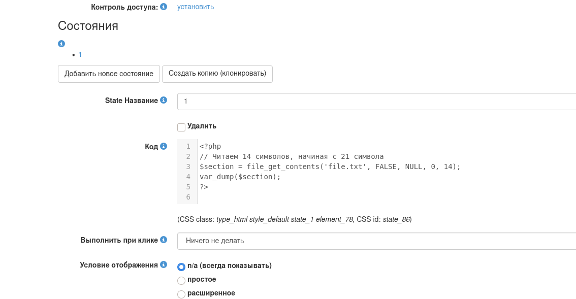

Может кто подскажет, мне нужно выводить на сцену данные которые беруться из файла. Сам файл расположен /var/www/file.txt
ниже скрин, решение не работает.
Как брать данные для сцены из файла на сервере?
- 1.png (53.39 КБ) 3809 просмотров

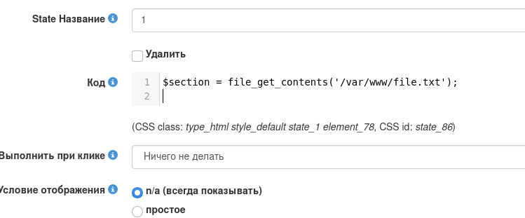

Re: Как брать данные для сцены из файла на сервере?
Просто путь к файлу указал, ниже скрин! В результате в сцене просто строка такого видаChainik писал(а): Вс июн 06, 2021 7:23 pm Теги PHP (<?php ... ?>) уберите из кода. При написании кода в Мажордомо их указывать не нужно.
А вообще попробуйте просто указать путь к файлу:Код: Выделить всё
$section = file_get_contents('/var/www/file.txt');
Ничего не понял! А можно ссылку на мануал а если есть пример будет вообще супер!stellhawk писал(а): Вс июн 06, 2021 7:25 pm это код на сцене он предполагает html.
как часто данные в этом файле меняются?
как вариант читайте данные из файла в свойство обьекта а обьект выводите на экран
- 1.png (29.48 КБ) 3800 просмотров
