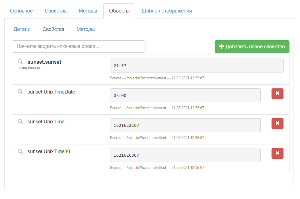

Получается вот такая хрень!!!
Кто может подсказать в чем проблема????

Alexiy2 писал(а): Пт май 21, 2021 12:53 pm Получается вот такая хрень!!!
$RunTime=date('H:i', $RunTime3); // вернул "нормальный" вид
$RunTime=date('H:i',$RunTime);
В первой строчке $RunTime Присваивается строка, а во второй $RunTime в виде строки используется в качестве таймстампа - конечно работает не правильно

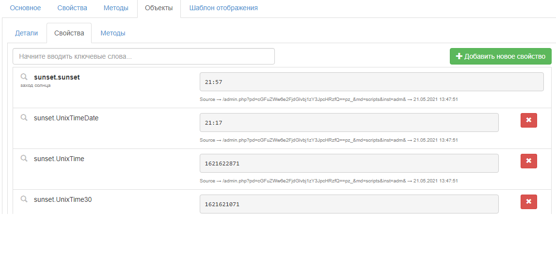

Спасибо, что "ткнули" меня носом в мою ошибку. Но опять же проблема:
1800 это же 30 минут??? Вроде тут ни чего не попутал... После того, как закомментировал строчку $RunTime=date('H:i',$RunTime) получил вот такой ответ:
Как видно, разница по времени не 30 минут, а 40!!!

Если просто закомментировать первую строчку, то тогда $RunTime нигде не определена. Там по идее должна быть $RunTime3
