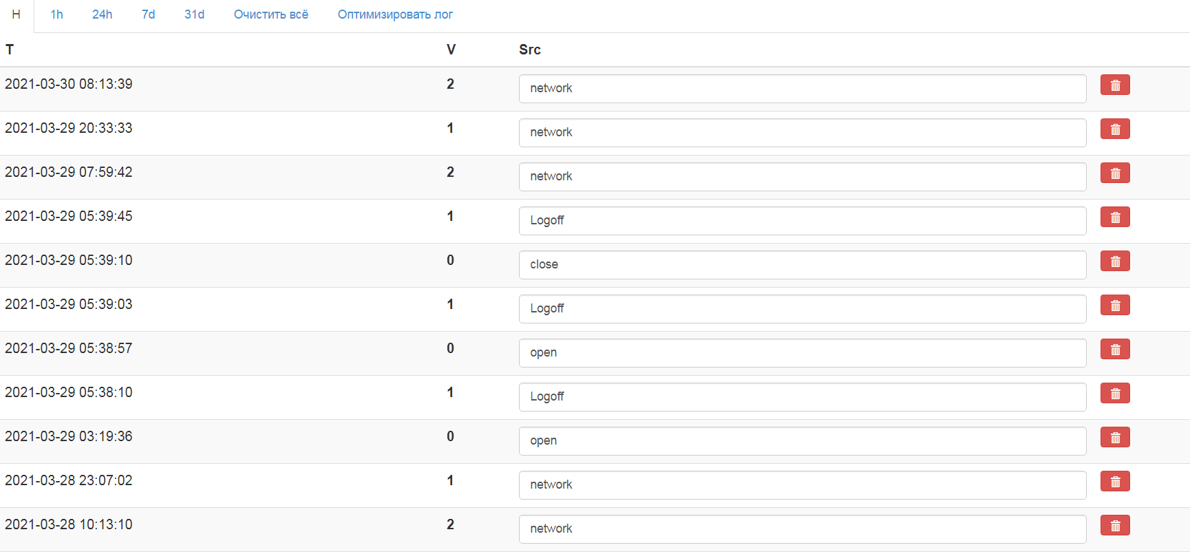

Чтобы всегда знать, кто изменил свойство - юзаем в коде конструкцию:
sg('ThisComputer.test', 'значение', 0, 'любой сорс');
Итог:

п.с. Logoff имя терминала
п.п.с несколько лет назад в чатике тлг как то расписывал про четвертый аргумент в сетглобал и передачу параметров

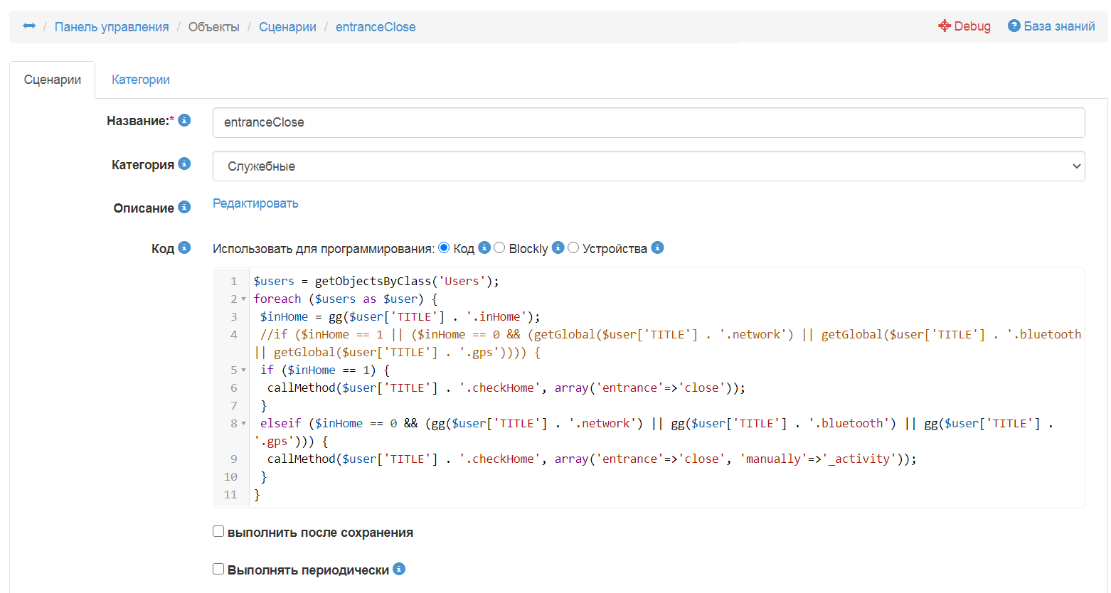

Re: Лайф - хаки для прокачки вашего скила
$users = getObjectsByClass('Users');
foreach ($users as $user) {
 $inHome = gg($user['TITLE'] . '.inHome');
 if ($inHome == 1) {
  callMethod($user['TITLE'] . '.checkHome', array('entrance'=>'close'));
 elseif ($inHome == 0 && (gg($user['TITLE'] . '.network') || gg($user['TITLE'] . '.bluetooth') || gg($user['TITLE'] . '.gps'))) {
  callMethod($user['TITLE'] . '.checkHome', array('entrance'=>'close', 'manually'=>'_activity'));
сценарий вызываемый при закрытии двери
в нем реализован первый обработчик в котором вызывается метод выше с передачей параметров array('entrance'=>'close', 'manually'=>'_activity')

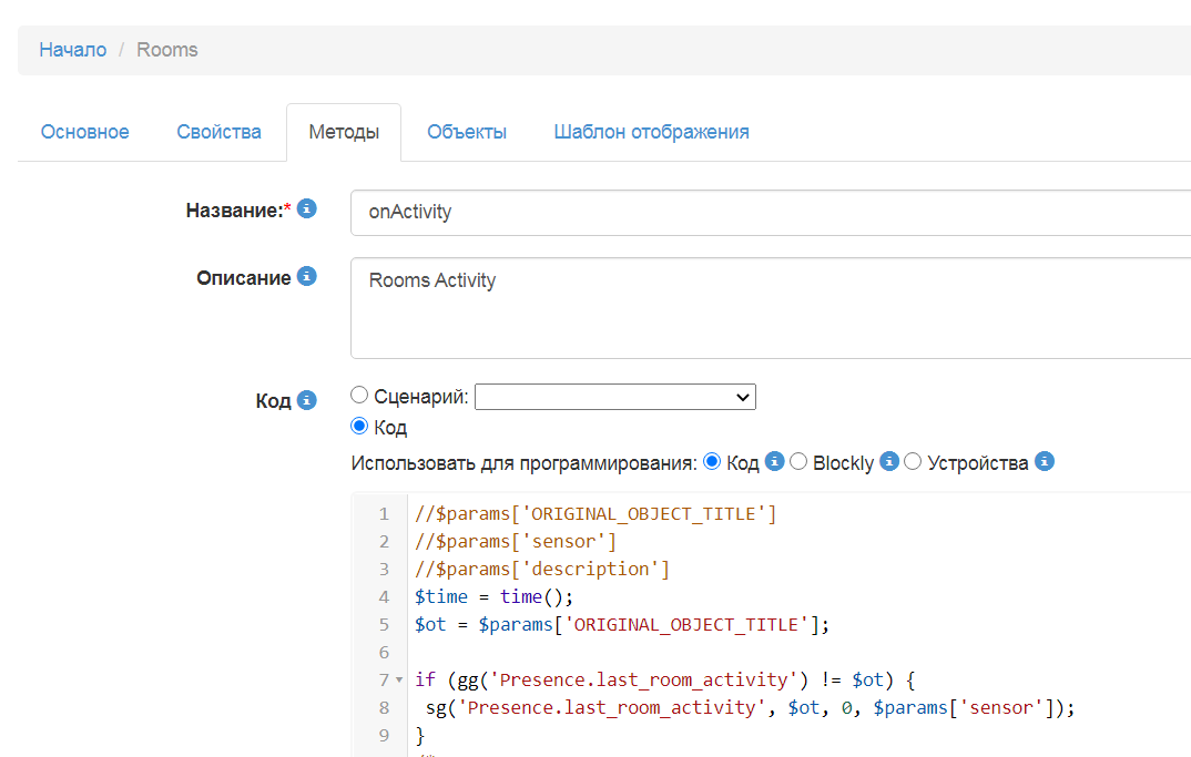

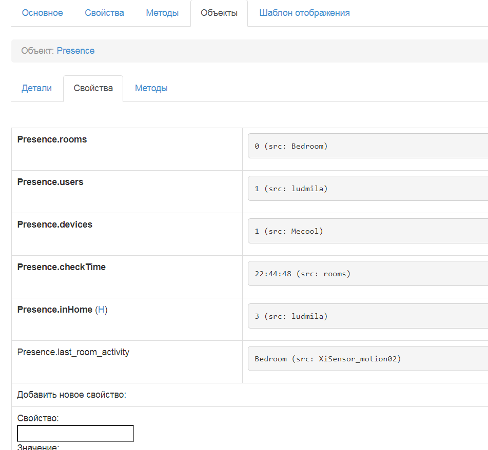

как то намедни встречал вопрос про где последняя активность
далее в классе обработки присутствия и управления режимом кто дома
с этого минимума свойств открываются огромные возможности для реализации любых хотелок
