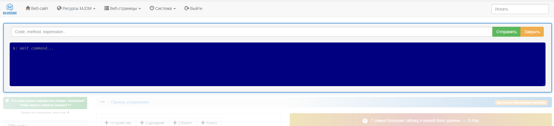

В новой версии дизайна я изменил логику работы консоли, теперь код, который вы выполняете - консоль будет стараться выводить в print_r дабы увидеть ответ, например от штатных функций.
Отсюда вытекают несколько проблем:
- Если вы укажите код:
echo 1;cm('Moy.Method');
- то такой код будет выполнятся как
echo 1;echo cm('Moy.Method');
Если вы хотите, чтобы каждая команда выполнялась по "своему" то команды нужно разделять с помощью: PHP_EOL
echo 1;PHP_EOLcm('Moy.Method');
echo 1;print_r(cm('Moy.Method'));
Надеюсь доходчиво объяснил. :D
Для чего:
- Теперь чтобы вывести что-то на экран не нужно писать echo, var_dump, print_r - можно просто $_SERVER и увидеть вывод
- Штатные функции, в которых не предусмотрен return, а только вывод на страницу - вы увидите этот вывод в консоли
- ; в конце не обязательно ставить, скрипт сам будет проверять наличие
Так же в консоль добавлены команды clear/clear; для очистки консоли, как в *nix.

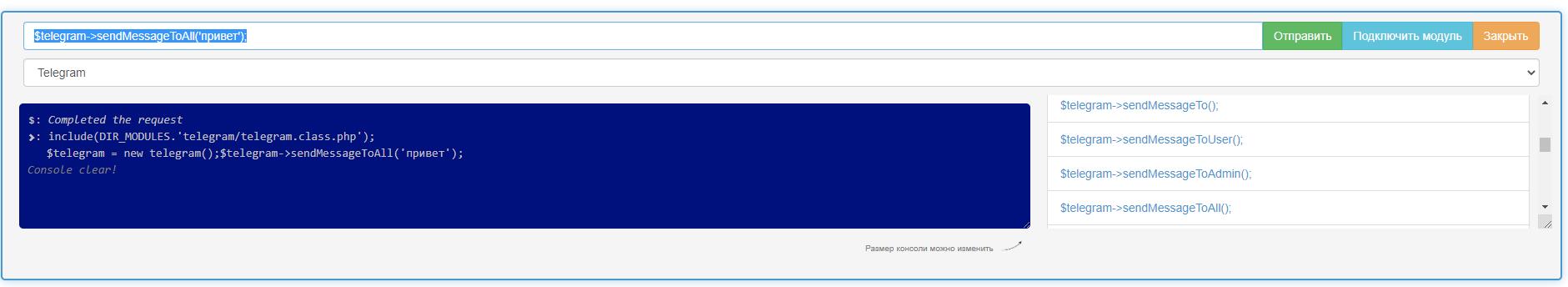

Так же добавилось поле выбора модуля, при активации автоматически подставится строка его вызова и все команды написанные в консоли будут отрабатываться уже после этого вызова. А значит можно прямо из консоли отправить сообщение в телеграмм прописав только $telegram->sendMessageToAll('привет'); и выбрав из списка модуль Телеграмм.
Доступные для этого модуля функции отобразятся справа от выбора при его активации. Выбрав там sendMessageToAll(); остальное, кроме слова ПРИВЕТ напишется автоматически. Все функции при выборе вставляются на место курсора, можно выбрать 2 и более функций в одной строке.
Для примера выбрав модуль телеги и функцию из списка , мне оставалось прописать в скобках 'привет' и нажать отправить и сообщение улетело в телеграмм. Экономия на поиске и написании функции и кода вызова модуля. В моем случае это руками до 10 минут, поиском и копированием от 2х. Тут я справился меньше чем за 20 секунд. И что не мало важно - правильность написания гарантирована.
