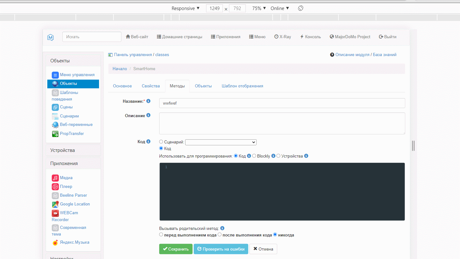

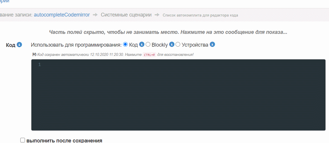

GIF 12.10.2020 11-20-58.gif (524.4 КБ) 10439 просмотров
Давно хотел перевести штатных формы сохранения на AJAX, чтобы было удобно и вот вроде получилось =)
Зачем это?
- Отправка формы происходит "в фоне", а значит страница не обновляется
- Работает CTRL+Z, а это значит, что если ошиблись в коде - можете его сразу отменить
- Экономит время, т.к вы не ждете обновления страницы
- CTRL+S тоже работает, прям как в Notepad++ нажали и весь код сохранился
Пока работает в скриптах, методах, методах объекта
Нужно тестить!
Нужна ваша помощь в поисках багов, прежде чем я залью изменения в альфу. Чем больше косяков найдем - тем лучше. Даже мелкие косяки - тоже косяки =)
Скачать вот отсюда и просто заменить файлы на сервере - https://yadi.sk/d/WOybaefRI26lgQ

Chainik писал(а): Пн окт 12, 2020 12:01 pm А можно пояснить для "чайников" (для меня то есть), о каких формах идет речь?
А еще лучше любой простенький пример использования (код), который можно вставить на домашнюю страницу или в элемент в сцене, чтобы посмотреть, что есть что и как это работает...
Это формы в админке, когда вы редактируете скрипты или методы и сохраняете изменения у вас страница обновляется и после обновления CTRL+Z уже не работает в редакторе. Так вот AJAX позволяет сохранять изменения в фоновом режиме без обновления страницы и благодаря этому вы можете юзать CTRL+Z
Теперь понятно или нет?)

Новая версия:
- Исправлена ошибка при создании метода/скрипта - AJAX будет выключен
- Растянуты шаблоны
- Адаптировано к мобильной версии
GIF 12.10.2020 18-01-29.gif (1.49 МБ) 10258 просмотров
Просто перекачайте по той же ссылке и снова замените =)
